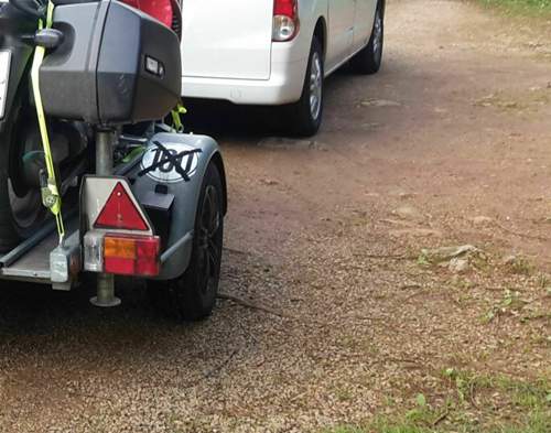

was haltet Ihr davon ?
würde mich interessieren ob der Anhänger nicht zu leicht ist.
Es sollte eine K 1300 GT transportiert werden.
Danke für Antworten

Ich find das ganz Ding viel zu fippsig.... das ist doch Spiel - und Bastelkram, doch kein Hänger für den öffentl. Strassenverkehr.
Der Engländer würde sagen: flimsy oder shaky, oder rickety, infirm, frail usw.
So ein Teil für eine mehrer hundert Kilo schwere Maschine....nee dat ward nix...
Ungebremst und ohne richtige Stoßdämpfer bekommt der in Deutschland eh nie eine 100er Zulassung.
In meinen Augen taugt das Teil nix...
Das ist falsch! Die genauen Bedingungen lassen sich aus nem PDF des GTÜ entnehmen:

Also, das Ding kostet zwischen €1200 - 1400. Da bekommt man schon einen Änhänger mit 220cm Innenlänge, Plane und hohem Gebrauchswert.
Etliche haben schon Ösen im Boden zum Verzurren. Das Einzige, was da noch zu kommt, ist eine Auffahrrampe.
Macht für mich mehr Sinn. Wer natürlich im Wohnblock ohne wetterfesten Stellplatz lebt, hat mit einem richtigen Anhänger Probleme.
Da bleibt immer noch der Vorschlag von SWAN, einen Anhänger zu mieten. Kostet bei uns €15,-- amTag.

Den einfachsten Stema gibt es für knapp 870,-€ LP,
https://www.stema.de/de/motorradtransporter/mt-750-bs1.9.html
meinen STLP 850 habe ich damals für 1.400,-€ heute steht er mit 1.900,- in der Liste.
https://www.stema.de/.../motorradtransporter-stlp-850.91.html
Aber es gibt ja Verhandlungsspielraum 😁
Es muss ja nicht gleich ein Absenkanhänger oder ein Excalibur sein.
Also wenn ich keine Park-/Platzprobleme habe... aber alleine die 1.200,-€ sind schon überzogen.
Meinen spüre ich jedenfalls auch mit 2 BMWs nicht hintendran, da hüpft nichts. Die Auflaufbremse sorgt für eine saubere Spurführung, gerade wenn es auf der BAB in die Eisen geht. Das Ding Läuft einfach rund durch die Kurve und Kehren. Abspannen egal ob R12RS, GS, F800ST oder auch noch andere kein Problem. Spannösen habe ich genug zur Auswahl. Sogar einen Bordwandsatz gibt es.
