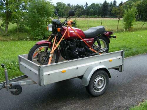

Ein Motorrad von z. B. 200 bis 250 kg bekommt man mit 2 Personen auch ohne Rampe in einen Transporter oder auf einen üblichen Anhänger der Baumarktklasse. Ich habe das in den letzten 30 Jahren schon oft gemacht, auch wenn ich seit 6 oder 7 Jahren eine Rampe habe. Mit der Rampe schafft man es auch alleine.
So geht es mit zwei Personen ohne Rampe: Man schiebt das Moped mit dem Vorderrrad ganz an den Transporter oder den Anhänger. Nun hebt jeder auf einer Seite an der Gabel das Vorderrad in den Transporter oder die Ladefläche. Nun das Moped soweit vorschieben wie es geht und möglichst weit hinten an der Schwinge und dem Heck anheben, um auch das Hinterrad in den Transporter bzw. auf die Ladefläche hieven.
Nun noch verzurren und das war es auch schon. Übrigens: So eine Wippe für das Vorderrad ist echter Luxus! Das geht wunderbar. Aber wie bei jedem Luxus geht es eben auch ohne. Wichtig sind vier Spanngurte und vier Befestigungspunkte in den Ecken der Ladefläche. Das gilt für Transporter und Anhänger. So geht das Verzurren:
Mit zwei Gurten zieht man auf jeder Seite schräg nach vorne einen Gabelhom herunter. Dazu zieht man den jeweiligen Spanngurt über die untere Gabelbrücke. Gleichmäßig anziehen, so dass die Gabel locker 10 cm eingefedert ist und das Motorrad gerade steht. Hinten zieht man auf jeder Seite je einen Spanngurt an geeigneter Stelle um den Rahmen und zieht das Moped auf beiden Seiten schräg nach hinten und unten. Die freien Enden wickel ich meist um die Griffe, damit sie nicht im Wind flattern (siehe Bild im Anhang).
So verspannt kann man mit dem Moped auf dem Hänger oder im Transporter vermutlich die Dakar mitfahren, da passiert nichts, auch nicht auf schlechter Wegstrecke oder bei Schlaglöchern der übelsten Sorte. Und das gilt tatsächlich auch für die lediglich mit Gummis, also fast ungefederten Baumarktanhänger (auf dem Bild ist es noch mein ehemaliger Stema Anhänger; bei ca. 2,05 m Länge der Ladefläche muss man ohne Heckklappe fahren - ein normales Moped ist ein wenig länger als 2 m). Wenn die Gurte gleichmäßig gespannt sind, müßte die Gabel noch weiter einfedern, wenn sich das Vorderrad seitlich verschieben wollte. Und das macht die Gabel nicht freiwillig! Hinten ist es entsprechend. Ach ja: Das Moped darf NICHT auf dem Ständer stehen! Damit es sicher steht, darf es nur auf Vorder- und Hinterrad stehen.
Also: Spanngurte leihen oder kaufen (bitte nur die mit Ratsche, weil die Klemmdinger schon mal nachgeben und dann liegt das Moped auf der Seite!), Moped mit zweiter Person verladen und der Transport über 10 km ist mit Auf- und Abladen in einer guten halben Stunde abgehakt.

Das Thema ist zwar erledigt, aber ich sehe mich genötigt, darauf hinzuweisen, dass Ladungssicherung keine Frage der Entfernung ist.
Mal ganz grundsätzlich.
Da habe ich schon Sachen gesehen, da graust es einem.
Vor allem, wenn man sowas sieht, nachdem es schief gegangen ist.
Die Spanngurte müssen ein blaues Fähnchen mit CE-Zeichen haben.
Nö, es muss kein Fähnchen sein, manchmal ist es auch ein fest vernähtes Stück blauer Stoff oder Plastik. Die für den Mopedtransport üblichen Spanngurte haben in der Regel eine zulässige Zugkraft von 1.500 und manchmal auch 2.000 kg. Mehr macht keinen Sinn, weil die Spanngurte dann dicker und breiter werden und nicht mehr so gut an Gabel und Rahmen zu befestigen sind.
Noch ein Wort zu Sammlers Hinweis: Der übelste Anfängerfehler ist das Verzurren des auf dem Ständer stehenden Mopeds. Bei Schlaglöchern hält der die Spanngurte nicht straff - das geht ganz schnell ganz übel aus. Wenn der Ständer nachgibt, also sich verbiegt oder bricht (kann passieren, weil der Ständer überlastet wird), dann liegt das Moped quasi sofort auf der Seite. Wenn der Ständer bei einer Bodenweille einklappt passiert dasselbe.
Also bitte nicht auf dem Ständer stehend verzurren. Wichtig ist dass man die Kräfte nach vorne und hinten, links und rechts und oben und unten abfangen muss. Und das bitte gleichmäßig.
