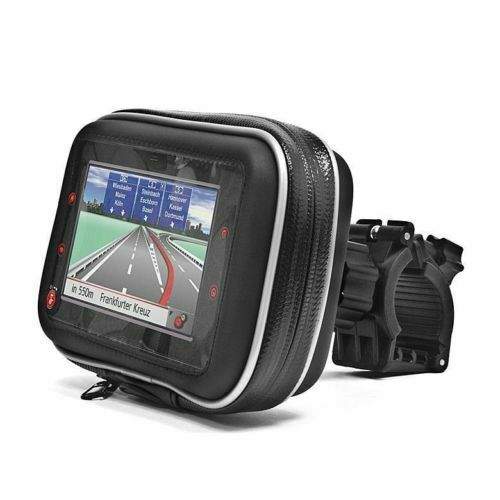

genau einfach dieses hier: z. b. nehmen und es kann jedes navi wasserdicht benutzt werden.
mfg
Wasserdichte-navi-tasche
Wobei man bei Freunden oder Bekannten erst einmal testen sollte, ob sich das Navi/Smartphone dann noch wie gewünscht bedienen lässt.
Mein PKW-Navi ist auch in einer ähnlichen Tasche mit unterwegs:
www.600ccm.info - Alternative zur festen Halterung für Navigationsgeräte am Motorrad
Grüße, Martin

Ich hatte überlegt, ob ich für unser Motorrad in den USA so eine Tasche kaufe und dann ein Handy / kleines Tablet + Powerpack/Bordsteckdose (müsste ich noch anbauen) reinlege. Im Auto nutze ich das Handy hier in EU immer als Navi, aber es wird dabei ziemlich heiß. Daher:
@X_FISH, @Papstpower: Gibt es bei den Taschen (Plastik, Sonne, Handy/Navi + Aufladen) kein Hitzeproblem, wenn sich die Temperatur in der Tasche noch mehr anstaut?
Schonmal vielen Dank für die Antwort 🙂
Bei mir gab es keine Ausfälle wegen Hitze. Von da her: Kein Problem.
An einer Windschutzscheibe im PKW ist es auch nicht unbedingt kühler.
