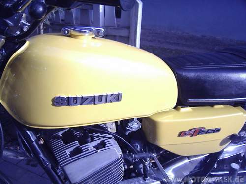

Suzuki GT 250 (1976) Tank und Seitendeckel incl. aller Vorbereitungsmaßnahmen in "giallo-midas", auch bekannt als Lamborghini-Gelb, die Farbe des Gallardo, einfach nur genial, 7 Lackschichten 200.

Ich habe eine Suzuki GT 250 A in Giallo Midas lackieren lassen, auch bekannt als Lamborghini-Gelb. Da waren das 6 Lackschichten, da auch zwei Lagen Klarlack drauf müssen, zur Beruhigung: Das ist der Billigste. Nur Tank und Seitendeckel (Foto) 250 Euro als Freundschaftspreis. Das Motorrad ist allerdings ein wertvoller Oldtimer gewesen und ließ sich entsprechend hochpreisig verkaufen.
Als Nächstes wird er Dir sagen, dass Du nichts Ungeschickteres hättest machen können, als das alles mit Sprühspachtel aus dem Baumarkt einzuseifen, den er mühevoll wieder runterwaschen und schleifen muss. Aus dem einfachen Grund, weil selbst mit einer hochwertigen Trenngrundierung nicht garantiert ist, dass der sündhaft teure Profilack das ganze drunter liegende Gebilde doch noch anlöst und sich bildschön in krause Falten legt.
