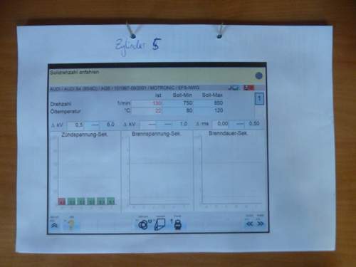

direkt nach einem Werkstattbesuch im Juli 22, zur Beseitigung von geringfügigem Ölverlust
der sich an der Motor-Unterseite zeigte, läuft der Motor unrund. Am Auspuff sind die Aussetzer hörbar und an der vorgehaltenen Hand bemerkbar. Am Ölmessstab war ein Ölstand deutlich über dem max-Strich ablesbar. Fotos angefertigt.

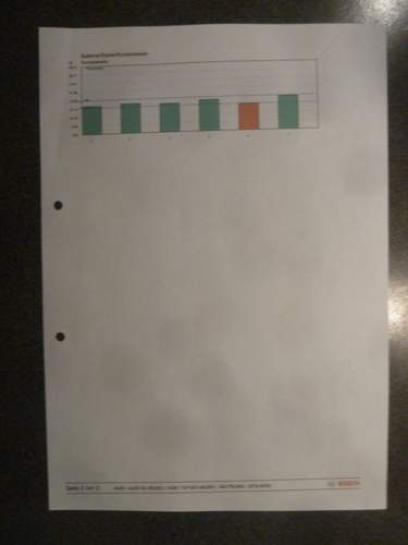

Nach Reklamation ist der Ölstand durch Absaugen korrigiert worden. Die anschließend durchgeführte elektronische Kompressionsprüfung hat ergeben, dass der 5. Zylinder Probleme macht.
Die mechanische Kompressionsprüfung ist in diesem Betrieb nicht möglich.
Vor dem Besuch in dem Betrieb lief der Motor nachweislich einwandfrei.

Ich kann mir zwar unter einer elektronischen Kompressionsprüfung nichts vorstellen, aber wenn es dort Abweichungen gibt macht man normalerweise darauf eine Druckverlustprüfung. Dann kann man auch eingrenzen woher der Fehler kommt.
@Bobbybob90 schrieb am 20. August 2022 um 16:01:27 Uhr:
Meines wissens werden da die ströme des starters ermittelt wenn zb zylinder 1 komprimiert. Weniger strom weniger kompression. Das macht man aber nur bei abgeklemmter spritzufuhr und keinem zündfunken.

Aber zu deinem problem, ich würde erstmal ne richtige kompressions messung machen lassen. Die elektronische ist pi mal daumen und sagt nur grob was aus. Dann wie immer, zündfunken prüfen, luft prüfen ob sie auch da ankommt.

Ich würde die Kompression auf klassische Weise mit dem Kompressionsprüfer messen.
Wenn die Werkstatt das nicht hat sollen sie sich das halt bestellen.

Diese Werkstatt hat die Problematik am 5. Zylinder nur mit einem Bosch Diagnosegerät
elektronisch festgestellt, was nicht primär aussagefähig ist.
