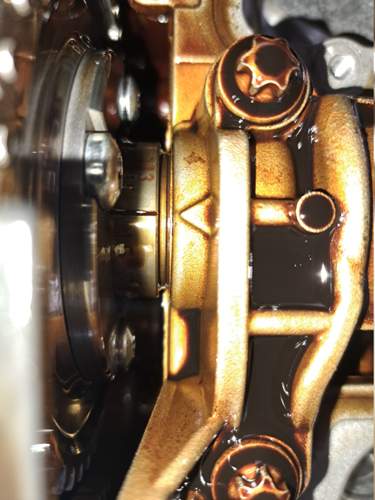

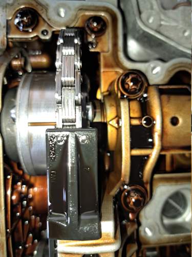

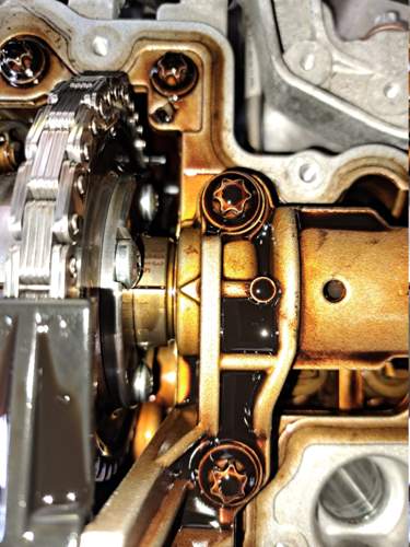

Hallo, so der Motor wurde mit DB XENTRY ausgelesen.
Ergebnis:
Fehler P001762
Position Auslassnockenwelle Vergleich Position Kurbelwelle unplausibel Signalvergleich fehlerhaft.
Fzg abgeholt MKL aus.
Ca.5km gefahren, an ampel ran, Motor ruckelt!
Ventil Deckel abgebaut:
Riemenscheibe auf OT gedreht
Beide versteller sind auf Markierung!
(Siehe Bilder)
Mercedesmeister sagt: nockenwellenversteller
defekt.
Was ist da kaputt?
Mfg.

Hallo
Die Auslassseite ist in Fahrtrichtung rechts und der / die Nockenwellenversteller sind die beiden großen noch blanken Teile wo die Steuerkette auf den Zahnrädern aufliegt.
In deinem zweiten Foto sieht es so aus, als wäre der Auslass NWV mechanisch nicht eingerastet.
Die Vorder und Rückseite haben beide Markierungen und die müssen zumindest im Stillstand übereinander stehen.
Reklamiere wenn die Zentralventile und die Magnete bereits ausgeschlossen wurden beide NWV bei deinem Lieferanten. Nach Möglichkeit mit Geld zurück. Kaufe dir dann Originale dann hast du auch Ruhe.
Gruß Michael

Hallo Michael, ja die teile sind von tornau.
Dachte mir teile vom instandsetzer kann ja nicht verkehrt sein.
Ich hoffe die sind kulant!
Zentral Magnete und steuerventile sind neu.
Es ist auf den Bilder schlecht zu sehen aber ich meine die Markierungen fluchten.
Schaue morgen nochmal.
