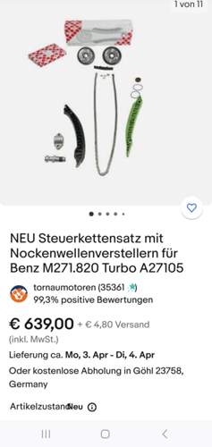

Erneuert wurden:
Teile Febi
-Steuerkettensatz mit
-Nockenwellenverstellern
-Gleitschienen
-Kettenspanner
-Steuerventile
Teile Vaico
-Elektromagneten

Hallo Jörn
Tornau verkauft in dem Set keine FEBI NWV.
Lese dir den Anzeigentext genau durch.
Die Bilder in ihren Anzeigen sollen es dir aber so suggerieren.
Gruß und viel Erfolg bei deiner Reklamation
Michael
PS. Hast du eigentlich vor dem fotografieren die beiden kleinen seitlichen Gleitstücke entfernt?
