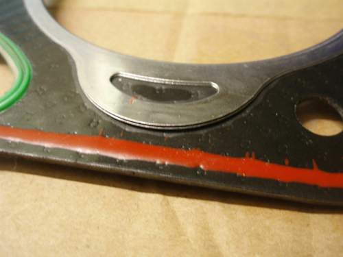

Oder hast du eine Scheiss ZKD bekommen? Ich habe bei einem Internethändler zweimal einen Motordichtsatz bestellt..incl. ZKD. In beiden Sätzen war eine fehlerhafte ZKD enthalten, bei der die inneren Blecheinlagen DOPPELT vorhanden waren. Da hat irgendein Depp in der Produktion wohl zweimal den Knopf gedrückt.
Das Ergebnis war, dass Seitlich Öl und Wasser zwischen Kopf und Block austrat. Der Brennraum war natürlich Dicht.
(Siehe Bild)
DoMi
