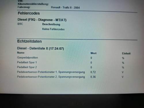

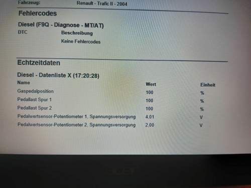

Habe nun eine andere vermutung, nämlich das elektrische Gaspedal. Drück ich nämlich dieses stärker durch beginnt er zu ruckeln im 6 gang. bei leicht gedrücktem pedal (sanfter beschleunigung) ist es kaum zu spüren.
Hab zwei Fotos angehängt mit den ganzen werten des Gaspedales, so viel ich weiß ist es normal das bei Potentiometer 1 die Spannung doppelt so groß ist wie bei Potentiometer 2. Einmal im Leerlauf und einmal volldurchgetretenes Pedal während der Fahrt.
Aber sollte nicht bei Spur 1 bei Vollgas 5.00v anlegen?
Und mir ist aufgefallen das im Leerlauf die Spannung bei Potentiometer 2 immer wieder auf 0.00v sinkt.
liegt evtl wirklich der Fehler?
Leerlauf
Volllast
Vergiss das mit dem Gaspotti . Wenn die Werte nicht wie programmiert sind gäb es eine Fehlermeldung .
