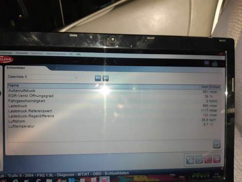

Habe jetzt mal zufällig dir EGR Öffnungsangabe in Prozent gefunden beim Auslesen. Die schwankt zwischen 36-40% im Leerlauf. Ist das normal und sollte das EGR nicht im Leerlauf geschlossen sein.
Der Kraftstoffdruck schwankt auch zwischen 295 -310 Bar, ist das auch noch im grünen Bereich.

Hallo kann mir jemand sagen ob die ganzen Logdaten im Leerlauf in ordnung sind. Wieso steht da eine Ladedruckregeldifferenz drin?
20200124
Hallo, ich nehme an es ist die Druckdifferenz zwischen Ladedruck-Referenz und aktuellem Ladedruck.
Allerdings fehlt in dieser Rechnung 1mBar.
Für mich stellt sich eher die Frage - Was ist oder wie leitet sich der LadedruckReferenzwert her. (StandardLuftdruck?)
Was ist das für eine Software?
