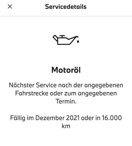

Bei meinem 30d wurden bei der Auslieferung im Dezember 2019 auch nur 25.000 km angezeigt.
Nun habe ich ca. 7.800 km auf der Uhr, bin aber Corona bedingt sehr viel Kurzstrecke gefahren.
Laut der Serviceanzeige sind es deshalb nun nur noch 16.000 km bis zur Fälligkeit, oder halt im Dezember 2021, je nachdem was früher Eintritt.
Beim letzten 30d aus 2016 waren es noch 28.000 Kilometer bei Auslieferung, und dank eines hohen Langstrecken Anteils kam das auch hin.
