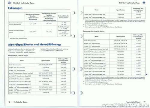

ich weiß das die Frage bestimmt schon 100 mal gestellt wurde, aber ich möchte gern eine individuelle Antwort haben ;o)
Mein VW Service Partner möchte doch für einen Ölwechsel mit 4,3l Longlife3 85,14€ nur fürs Öl haben. Das erscheint mir als sehr überzogen.
Mein Motor ist ein BMM 2.0 TDI mit DPF
Ich würde gern eins von den drei nehmen und zum wechsel mitbringen.
Aral Super Tronic Longlife III SAE 5W-30 - 4 Liter -> 22,00 €
Mobil 1 ESP Formula 5W-30 - 5 Liter -> 34,00 €
Castrol EDGE FST 5W-30 - 5 Liter -> 34,00 €
Das Aral Öl ist Preislich unschlagbar und soviel ich weiß soll Aral und Castrol das selbe sein?!
Was auch komisch ist wieso der FH mir 4,3l verkaufen will obwohl die max. Füllmenge beim BMM 3,8l sind?!
Welches nehmen?

... wo haste denn das her mit den 3,8 Liter :confused:
Hermy
Steht zum Beispiel im "so wird's gemacht" und hat bei mir auch genau gepasst. Habe nach dem Entleeren 3.8l eingefüllt und der Ölstand stimmt bis heute, ohne weiteres Nachfüllen..?

Kannst du auf der castrol Seite im ölfinder lesen!

Hallole Bigurbi
... Mit / ohne Ölfilterwechsel :confused:
Den Wert mit 3,8 Liter kenne ich auch , aber passend zur " AZV / BKD " 1. Generation vom 2,0 TDI ohne Rußfilter / DPF .
Hab schon mehrfach eine 5L Box beim :) abgegeben , und jedes mal mit einem Rest von ca. 0,7 Liter zurück erhalten :eek:
... Technisches zum Fahrzeug entnehme ich lieber der " Fahrzeug - Bibel " ;)
= RTFM :D
Hermy
Vw-touran-mod-09-technische-daten-motor-oel

Aber! Die haben wieder "blind" 4,3L reingekippt ohne mal den Peilstab zu ziehen.
Daheim Kontrolliert und wieder weit über Max.
Also wieder 0,5L abgesaugt und schon passt es.
Komisch da laut VW wirklich 4,3L rein sollen aber nur 3,8L rein passen :):confused:
