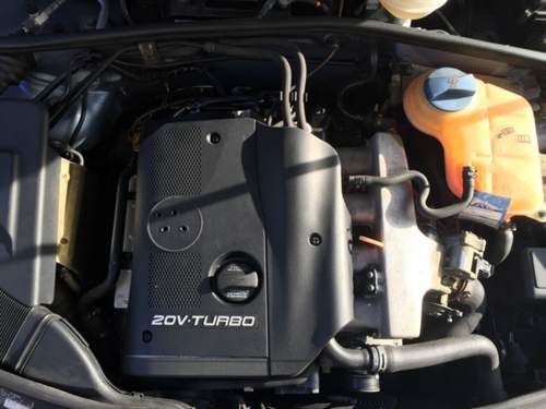

Hallo und Frohe Ostern,
ich habe seit ca. 2 Monaten leichten Motoroel verlust am Meßstab bei der Oelkontrolle festgestell!
Als ich jetzt ein kleinen Oelfilm am Unterfahrschutz bemerkte ging ich auf die suche.
Auf der linken Motorseite unter dem Ansaugrohr zw. Zylinderkopf und noch über dem Oelfilter ist eine
Ölspur zu sehen! Ich kann dort schlecht einsehen,sieht aber aus als ob dort ein Schlauch mit einer Klammer gehalten wird.
Hat jemand schon eimal so ein Oelverlust in diesem bereich gehabt und kann mir ein Tipp geben
wie ich das am einfachsten beseitigen kann?
Gruss Thomas

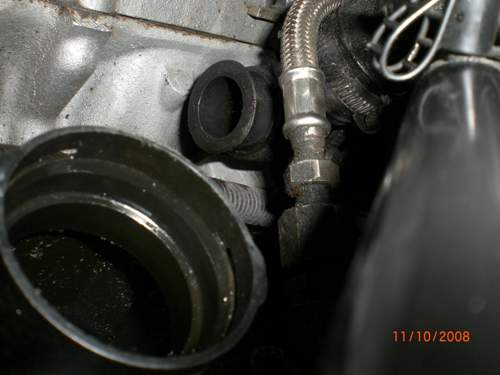

Durch die beiden angeklemmten Schläuche am Ölkühler fließt das Kühlwasser. Weiter oben am Ölfilterhalter geht die Ölzulaufleitung in Richtung Turbolader, die ist aber eingeschraubt (siehe Bild1, der Panzerschlauch). Dort könnte bei Dir natürlich auch eine Leckage sein.
Demontieren läßt sich das ganze, indem man zuerst den Ölfilter und dann die darüber sitzende Mutter abschraubt, die den Ölkühler hält. Dann kann man letzteren abnehmen und ihn sowie die Dichtung inspizieren. Dann müßte man aber vorher auch die Kühlwasserschläuche abmachen/abklemmen und nach Zusammenbau das System entlüften.
Ich würde erstmal mit Bremsenreiniger die Stelle richtig saubermachen und danach noch mal gucken, wo es wirklich rauskommt. Ja, ist eine blöde Stelle, eventuell mit Spiegel oder Smartphone nachgucken.

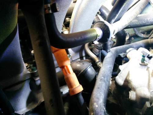

Ach ja, noch weiter oben, also über dem Ölfilterhalter sind die Schläuche der Kurbelgehäuseentlüftung mit Klemmen befestigt (Bild2). Oben das Schlauchstück vom Kurbelgehäuse (auf Bild1 ist es abgebaut), unten der Schlauch - weiß jetzt nicht, wo der hingeht. Zwischen beiden ist jedenfalls ein Rückschlagventil integriert, auf Bild3 sieht man das im ausgebauten Zustand. Die andere Seite vom T-Stück (Bild4) geht durch ein Stahlrohr in Richtung Druckregelventil hinter dem Luftfilter.
Durch eine offene KGE dürfte aber nicht sooo viel Öl austreten, eher gäbe es Probleme mit der Laufruhe des Motors.

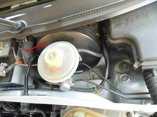

Ausgleichbehälter abschrauben und ~10cm höher aufhängen. Schelle vom Rücklaufschlauch (im Wasserkasten unter der Schutzhülle, siehe Bild) lösen und Schlauch soweit zurückziehen, bis das Entlüftungsloch frei ist. Kühlmittel in den Ausgleichbehälter füllen bis es am Entlüftungsloch austritt. Schlauch wieder aufschieben und befestigen, Ausgleichbehälter wieder anschrauben, Probelauf, Kontrolle, falls unter min, nochmals Kühlmittel auffüllen.

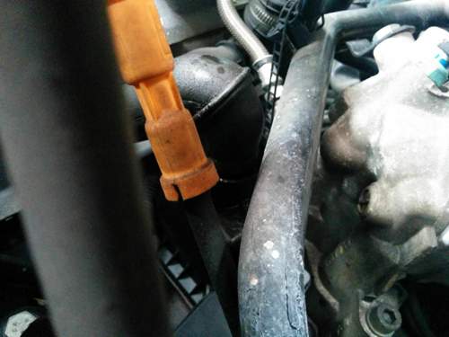

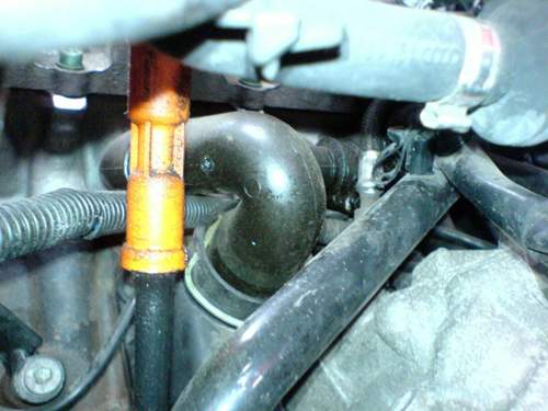

ich habe mit dem Handy Bilder gemacht.
Der Ölverlust scheint von dem Schlauch oder in dieser höhe zu kommen wer kennt sich aus und was soll ich bestellen / kaufen?
Sorry beim letzten Bild sieht man es gut!
Gruss Thomas

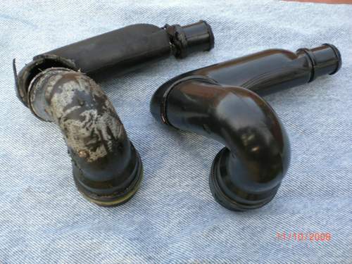

@ilbenstaeder schrieb am 30. April 2017 um 22:25:10 Uhr:
[...] Der Ölverlust scheint von dem Schlauch oder in dieser höhe zu kommen wer kennt sich aus und was soll ich bestellen / kaufen? [...]
Wenn es wirklich der Schlauch ist, dann:
"Entlüftungsrohr" (Teilenr.: 058 103 213) und "O-Ring" (Teilenr.: N 90467301)
Das war bei mir auch mal undicht (Bild 2). Außerdem würde ich mir auch mal das Druckregelventil (Bild 3) anschauen.
Grüße...
