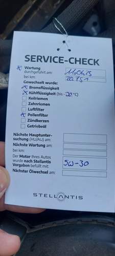

Hallo.
Ist die aktuelle Vorgabe von stelantis das bei den 1.2 mit 101ps (EB2PT) jetzt wieder 5w-30 Motoröl eingefüllt wird?
Bin etwas verwundert da es sonst immer 0W-20 war.
Bild #211560720
Die meisten 1.2 PureTech (Turbo) wurden schon vor einiger Zeit auf das neue 5W30 (FPW9.55535/03) umgestellt.
@206driver schrieb am 14. Juni 2025 um 11:08:35 Uhr:
Meiner war Letzte Woche beim Service (freie Werkstatt) und es wurde auch dieses Öl eingefüllt . Wurde von Stelantis letztes Jahr wegen dem im Öl laufenden Zahnriemen geändert . Zahnriemen Wechsel wurde auch auf 6Jahre oder 70000Km geändert.
Der Zahnriemenwechsel wurde auf 6 Jahre oder 100.000 Km geändert und nicht 70.000 Km.
