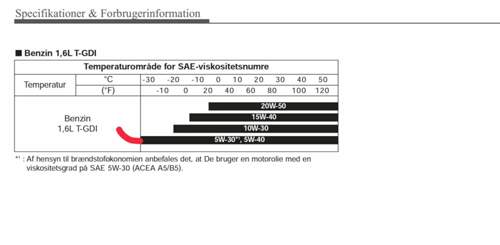

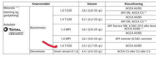

3,5 Liter ACEA A5/B5, 5W30 🙂
Screenshot-20190813-203115
Screenshot-20190921-092721
Ich glaube da fehlt ein Liter... 4,5l sollten es sein
