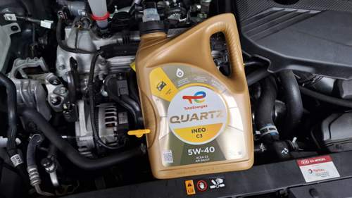

Leider ist in der Bedienungsanleitung von meinem Ceed GT der 1.6 T-GDI nicht aufgeführt.
Welche Spezifikation muss das Motoröl erfüllen. Wie ist die Füllmenge.
Besten Dank!

Wer ein OPF Fahrzeug hat muss sich mehr Gedanken machen: so wenig wie möglich Ascheanteil im Öl
ACEA ….C2 oder noch besser C3.
Bei nem Aufgeladenen Motor kann und darf man sehr gerne ein 0w40 C 3 Öl nehmen.
Ich hab aktuell im I30 drin elf R-Tech 0w40 C3. Kosten 5 Liter 55€
Das hat sehr gute Werte - auch bei 100Grad Temperatur noch sehr gute Scherfestigkeit

Wenn hersteller 5w30 a5 sagt und du Motorschaden hast werden die ganz sicher prüfen was du für Öl drinnen hast.
Stellen die was anderes, wird da Garantie ganz sicher nicht greifen und die schieben alles auf falschen Öl.
API SM, ACEA A5 und 5 W 30 ist in allen BELANGEN schlechter

Das C - steht für alle Wagen mit Partikelfilter - ob Diesel oder Benziner - egal
ACEA C3
Neu seit 10/2004, Sulfataschegehalt max. 0,8 %. Mit HTHS >= 3,5 mPas.
Also ist das C-Öl gleich und sogar noch besser - weil viel Scherstabiler als das 30er Salatöl
Jeder Kettengetriebene Motor der mit den Gliedern über ne Plastikschiene rutscht - der freut sich wenn da Öl dazwischen ist - je höher die Scherstabilität = je unwahrscheinlicher das dort kein Öl ist
