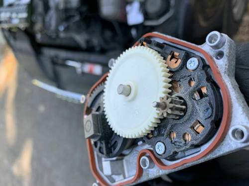

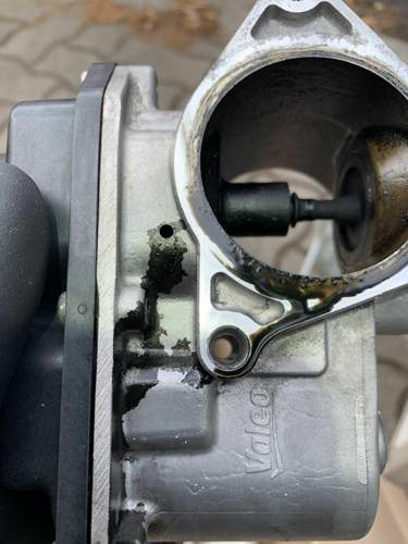

Hallo nochmal. Die Tatsache woher den nun das Öl kommt, hat mich neugierig gemacht. Also habe ich mein altes AGR auseinander geschraubt. Ich glaube das Problem ist das AGR, bzw. das kleine Loch. Auf den Bildern könnt ihr erkennen, dass das Loch in das Innere des AGR führt. Und zwar in den „Bewegungsraum„ des Ventils. Ich vermute durch das ständige Hoch- und Runterfahren in der AGR-Regelung gelangt das Öl über den Schaft in den „Bewegungsraum“. Die Regeleinheit darüber ist trocken, diese ist aber auch über zwei Dichtungen von diesem „Bewegungsraum“ abgedichtet.
Ich vermute die neuen Dichtungen werden kein Erfolg bringen. Ob die neuen Versionen des AGR in der Hinsicht verbessert sind, weiß ich nicht. Meins ist zu mindestens noch trocken. Ich glaube die Drosselklappe kann man auch als Quelle ausschließen. Die Regeleinheit ist trocken und außerhalb sind auch kein Öffnungen wo Öl rauslaufen könnte.

Danke euch beiden, aber ich habe es heute nochmal auseinander gebaut und konnte nichts der Gleichen feststellen.
Für mich sieht es so aus, als ob der rote Dichtring nicht richtig abschließt oder es aus dem kleinen Loch am AGR raus kommt.
Was meint ihr?
Gibt es unterschiedliche Dichtringe?
Ich habe mir die Dichtungen bei Audi anhand meiner FIN bestellt. AGR und Drosselklappe sind beide von Valeo, jedoch steht nur das dem AGR "VW AG" drauf, auf der Drosselklappe wurde dies entfernt. Ist also wahrscheinlich nicht mehr die erste.
Also das sieht definitiv bei Dir sauberer aus als bei mir. Die Frage ist ja auch, ob meine DK und das AGR so verschmutzt sein dürften, wie bei mir, dass man davon noch als normal sprechen kann?
Ist es empfehlenswert einen DK-Reiniger für Diesel zu verwenden, oder tuts auch Bremsenreiniger, wenn ich den eh gerade hier hab?

Das sieht bei euch beiden ja eindeutig so aus als würde es zwischen AGR Ventil und Drosselklappe das Öl raus drücken. Das muss dann bei hohen Ladedruck passieren. So hatte ich das auch schon bei mir bemerkt. Nach 3 Mal Ausbauen und Dichtung tauschen aber so gelassen. bei Kristofer sieht es so aus als würde es zwischen Dichtung und Drosselklappe raus kommen. Die andere Seite ist ja sauber an der Dichtfläche. Ist die Drosselklappe in der Nut bzw. an der Dichtfläche vielleicht nicht plan? Entweder das, die Dichtung ist nicht mehr weich oder der Anzug durch die Schraube reicht einfach nicht. bei den Schrauben muss man aber aufpassen, dass man die nicht zu fest anzieht weil das Gewinde schnell nachgibt.

Hier noch die Elektrik der Drosselklappe. Auch alles soweit Ölfrei.
Dk Elektrik

Heute nochmal nach dem Saubermachen und ca. 50km gecheckt (ohne neuer Dichtung zwischen AGR und DK, da ich die erst morgen bekomme) und es sieht so aus als ob durch das kleine Loch am AGR Öl rausgepresst wird. Allerdings auch allgemein zwischen AGR und DK. Mal sehen, ob sich da morgen was mit der neuen Dichtung bessert.
C88a9a00-3219-4207-bf9a-ada88985ad76
Also da rauscht meiner Meinung schon so Einiges an Öl durch. Nur die Frage bis wann das noch vertretbar ist und wann man sich Sorgen machen müsste.
Die neue Dichtung wurde gerade verbaut. Mal sehen, ob zumindest das Rumgesaue dann aufhört.

Das Loch könnte eine Entlüftung für das Elektronik Gehäuse sein wo dann durch Ladedruck das Öl durchgedrückt wird.
das Öl sieht irgendwie sehr dünnflüssig aus. wirkt es nur so? Nicht das es deswegen durch kommt
