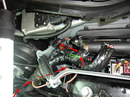

Hallo Gemeinde! Ich fahre einen Audi A4 Avant BJ. 2014.
Im Zuge der Umrüstung soll mein PKW eine Frontwarnanlage eingebaut bekommen.
Stellt sich mir die Frage: wie bekomme ich das Stromkabel in den Innenraum des Fahrzeuges (möglichst in die Nähe des Beifahrerfußraums). Habe bereits mal die Wischerkastenabdeckung abgebaut, konnte aber keine Kabeldurchführung entdecken! Hat jemand nen Tipp für mich?

Ich war auch in der Verlegenheit ein Kabel sicher und wasserdicht vom Motorraum in den Fußraum zu legen. Bin über die Steuergerätebox im Wasserkasten am Motorsteuergerät vorbei in den Fußraum gelangt (ohne zu bohren oder die Gummimanschette zu verletzen). Das Kabel endet dann im Fahrerfußraum.
Steuergerätebox

ich kenne das nur so das in der Ebox im Wasserkasten eine abgedichtete Durchführung in den Innenraum zu finden ist. Da muss man ein Loch in das Gummi machen und kann ein Kabel durchschieben. Ich kenne den B8 nicht so gut aber bei meinem ehemaligen B5 war das noch so...
Steuergerätebox
..., eigentlich geht's schon im Wasserkasten. Mach mal die Abdeckung ab, also die wo der Einfüllstutzen zum Wischwasserbehälter ist. Dann den Behälter raus, darunter ist eine Box wo der Hauptkabelstrang in den Innenraum bzw. zum Motorsteuergerät führt ( durch eine Gummitülle ). Deckel ab, und neben dem MStgr bzw. den diversen Steckern kommst du vorbei in den Inneraum,... sieh einfach nochmal genauer nach.

Musstest du im Fahrerfußraum irgendetwas ausbauen?
untere Lenksäulenverkleidung ( komplettes Teil inkl. Fußraumverkleidung ) muss schon ab,...
oben links/rechts geklipst, unten 3-4 Schrauben sowie 1x Schraube unter der seitlichen Verkleidung.
Diese muss daher auch noch ab ( da wo die Sicherungen sind ). Einfach raushebeln.
Auf die Beifahrerseite im Fußraum kommt man durch eine Gummimanschette die hinter dem Kotflügel sitzt.
Dazu muss man die Radhausschale ausbauen und im Innenraum die Einstiegsleistenverkleidung sowie das Handschuhfach ausbauen.
Ich sehe
auf dem Bild
Sicherungen. Das ist doch am MSG, richtig? Ist da noch ein Platz für eine Sicherung frei?

Ich grabe das ganze nochmal aus, da ich auch gewollt bin ein Kabel vom Motorraum in den Innenraum zu ziehen. Bis zur Steuergerätebox bin ich gekommen (wie im vorherig geposteten Bild zu erkennen) aber dann komme ich nicht wirklich weiter. Hat jemand eventuell Detailfotos oder genauere Infos, wo man denn in dieser Box nun einen weg nach drinnen findet? Ich sehe dort nur Steckverbindungen.

Das geht einfach am Steuergerät dran vorbei, du kannst hier das Kabel einfach mit einem Draht nach unten in den Fußraum durchziehen (da ist nur etwas Dämmwolle, sonst könnte man durchschauen)
