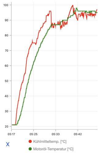

Bei meinem 300d stelle ich fest, dass er das Öl gerade bei "Knallgas" auf der BAB recht kühl hält. Auch bei 25°C außen ist die Öltemperatur unter 90°C, während sie sich im normalen Mischbetrieb um die 93°C einpendelt, mit Spitzen von max. 97°C.
Ich beobachte beim C400 folgendes:
Unabhängig der Außentemperatur im ruhigen Stadtverkehr 90°C +/-2°C
Kräftige Sprints gehen bis 105°C beim 5W-40 hoch auf der Autobahn bei Höchstgeschwindigkeit so um die 100°C.
Das vorherige MB 5W-30 (229.52) war ca. 3-5°C kühler aber halt das falsche Öl.
Ich weiß nicht, ob der 400er auch eine elektronische Öl- und Wasserpumpe hat. Augenscheinlich hat er aber einen Öl/Wasser-Wärmetauscher. Mein 300d auch, Wasser- und Öltemperatur steigen nach dem Kaltstart fast parallel.
Btw., das Auto kriegt ja nach der Inspektion mitgeteilt, welches Öl eingefüllt wurde. Ich würde mich nicht wundern, wenn abhängig davon ein unterschiedliches Temperaturmanagement gefahren würde. Ist aber reine Spekulation...
@DeFisser schrieb am 29. Oktober 2021 um 23:19:53 Uhr:
. . . Wasser- und Öltemperatur steigen nach dem Kaltstart fast parallel . . .
Im C400 genau wie bei Dir - nur das ich zum Aufheizen von Öl & Kühlwasser die Standheizung nutze, da mir der elektrische Zuheizer fehlt.
Öl- & Wassertemperatur fast Parallel
