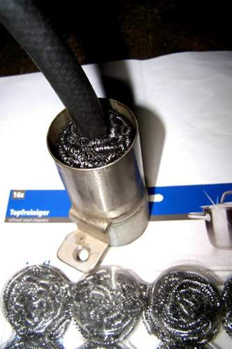

Bevor ich bei meinem überholten Heinkel-Viertaktmotor die KG-Entlüftung zwischen
den Vergaser und den Lufi einleitete, wollte ich mal testen, wieviel Motoröl überhaupt
über diesen Schlauch verloren geht.
Es war sehr wenig, hatte aber vorher immer gereicht, über den frei hängenden
Schlauch ab und zu einen Tropfen am Fußboden zu hinterlassen 😠
Unten meine Auffangvorrichtung
Du dürftest einen etwas größeren und höheren, stabilen Plastikbecher oder Blechdose
nehmen, da Du mit mehr Öl rechnen musst als ich. (Foto im letzten Beitrag)
Den Schlauch vom Ventildeckel bis auf halbe Höhe hinenhängen, das restliche Volumen
als Abscheider mit Topfreiniger (grobe Edelstahlwolle) auffüllen und das Gefäß mit
Schlauch an einem Teil befestigen, das mit dem Motor mitfedert.
Die Öffnung am Lufi-Kasten natürlich verschließen.
So kannst Du die nächsten Tage nach der Tour die Menge des aufgefangenen Öls
feststellen und wüsstest endlich, was Sache ist 😉
Irgendwohin muss doch das Öl unbemerkt verschwinden 😁
