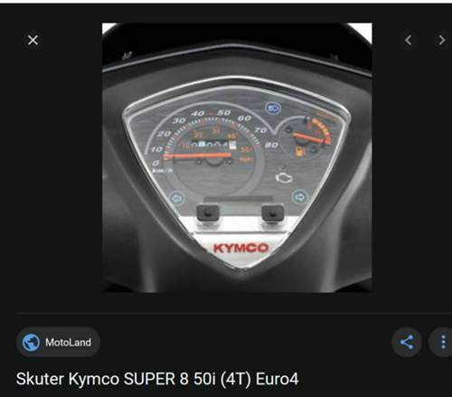

Wauhoo spricht von der gelben Motorkontrollleuchte, welche dem Fahrer eine Störung an der elektronischen Einspritzung signalisieren soll.
Das geht meines Erachtens aus seiner laienhaften Beschreibung eindeutig hervor. 😉
Gruß Wolfi
@Wauhoo schrieb am 11. März 2021 um 08:08:45 Uhr:
Diese Warnlampe hat es; sie leuchtet einmal kurz bei Start des Motors, was lt. Beschreibung auch so sein muß, sonst ist sie aus.
Wenn "stehender Motor" mit "Motor aus" gleichzusetzen ist, so ist mir bislang bei eingeschalteter Zündung nicht aufgefallen, daß dieses Lämpchen leuchtet.
Beobachtet habe ich allerdings schon, daß dieses Lämpchen manchmal anbleibt, wenn Startvorgänge nicht gleich gelingen; bei "Motor an" ist sie bislang immer aus.
Cockpit
Ja Wolfi, alles gut 😉
Deshalb schrieb ich Wauhoo ja dieses:
Wenn Du eine Ölwarnlampe im Cockpit hast, dürfte dem Motor nichts
passieren , solange diese Lampe bei laufendem Motor nicht aufleuchtet.
(Piktogramm "Ölkännchen")
I.d.R. leuchtet diese aber Rot, da fehlender Öldruck ja in kürzester Zeit zum
Motorschaden führen würde !
Sollte ein Vietakt-Rollermotor mit Stand der heutigen Technik tatsächlich keine
Warneinrichtung für die Ölversorgung besitzen ?
Bei neueren Zweitaktern mit Getrenntschmierung ist das doch die Regel.
Die allgem. Motorwarnlampe zeigt schemenhaft einen Motorblock, falls sich
Wauhoo fragt, was das Piktogramm darstellen soll 😉

Solch ein Piktogramm "Ölkännchen" hat es, aber erst bei "Zündung an" in der elektronischen Cockpitanzeige; dieses Piktogramm ist bislang auch nur bei Motorstart zu sehen.
Die allgem. Motorwarnlampe zeigt schemenhaft einen Motorblock, falls sich Wauhoo fragt, was das Piktogramm darstellen soll 😉
Dieses Lämpchen leuchtet in Gelb; darauf, daß es sich um die Darstellung eines Motorblock handelt. wäre ich allerdings nicht gekommen.
Ja Wauhoo,
Dieses Piktogramm / Icon kenne ich aus meinen Autos und das steht
vermutlich international für allgemeine Motorstörung.
Hier kannst Du mal eine große Auswahl davon ansehen:
https://www.bing.com/.../search?...

Lt. Hersteller
muß
dieses Lämpchen bei Motorstart kurz aufleuchten, und das tut es.
Mir ging es in diesem Thema tatsächlich nur um die Kuriosität betreffs des Motoröls; hab' heute früh nämlich wieder nachgefüllt.
