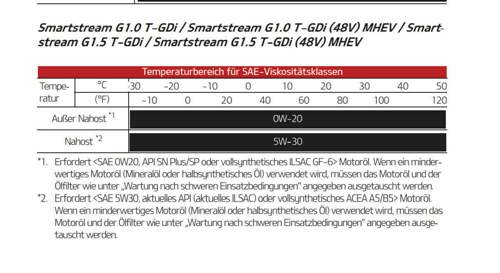

So wie ich das lese, soll ich für den 1.5 TGDI in Europa ausschließlich 0W20 nach API SN Plus/SP benutzen.
Demnach sollte das passen, oder?

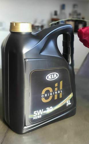

Nicht direkt, es kommt auf dein Auto an.
Ich fahre den 20er Proceed mit den 1.5l Motor und empfohlen wird mir je nach Auswahl:
1. Max. Motorschutz 5W-30 A5/B5
2. Max. Leistung 5W-40 A3/B4
3. Leistung & Schutz 0W-30 C2
Schau mal direkt bei Kia nach:
https://www.kia.com/de/service/serviceleistungen/kia-original-oel/
P.s. Öl kannst du mitbringen, muss aber das Originale Kia Öl sein!

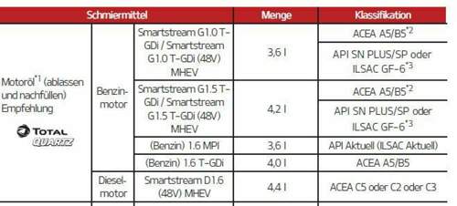

aber etwas unklar, wieso im 800 Seiten Handbuch dann 0W20 für den 1.5 TGDI steht.
Und dass das die Flasche mit dem KIA Logo sein muss, kann ich mir auch nicht vorstellen, wenn im Motorraum der Aufkleber ist KIA empfiehlt TOTAL. Also ich denke jetzt nicht, dass es einen Einfluss auf die Garantie hat, solange das Öl die von KIA vorgegebenen Spezifikationen erfüllt und es auch auf der Flasche steht, so wie beim verlinkten Liqui Moly: Spezifikationen API SN Plus
der Ölfinder von Kia ist falsch. Das wurde mir schon von Kia schriftlich aud Anfrage bestätigt, wird aber nicht geändert.
Es muss die Spezifikation verwendet werden die in den Unterlagen von Kia steht. Hier hat sich wohl zum Modeljahr 2022 was geändert.
Ich habe beim erstenmal mein eigenes Öl mitgebracht. Das hatte ich vor dem Kauf auch so besprochen.
Natürlich muss es nicht das Öl von Kia sein, es muss nur die Spezifikation, die Kia vorgibt haben.

@Kempo-Maximus,
da fehlt aber ACEA A5/B5 als Freigabe und damit durchgefallen. Außerdem zu teuer.
@Octaviaumsteiger schrieb am 1. November 2021 um 10:32:55 Uhr:
@Kempo-Maximus,
Du bist total falsch da!! - lese mal die Anleitung von deinen auto; kapitel 9, seiten 13 und 15. 5W-30 A5/B5 öl fur 1.5 T-GDI muss man vervenden NUR wen auto ist im betrieb im Libija, ALgiria, Sudan, Maroko, Egipt....
Fur betrieb im unsere EU klima muss man verwenden 0W-20 motorenöl mit API SN Plus/SP oder ILSAC GF-6!! Der ACEA A5/B5 ist für unsere Temperaturen nicht gut genug!

KIA weiß genau, welches Öl in unseren 1.5-Tgdi fließen soll. Und das haben sie klar in der Bedienungsanleitung geschrieben: 0W20, API SN PLUS und ILSAC-GF6a muss erfuhlt sein.
