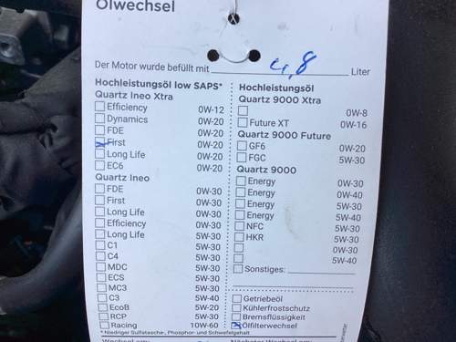

Bei unserem Sportage NQ5 MHEV wurde im April, 2025 „Total Quartz Ineo Xtra First 0W-20“ verwendet.
https://schmierstoff-motoroel-fett.totalenergies.de/web/total/de_DE/web/web_total_auto_pkw_m/QUARTZ%20INEO%20XTRA%20FIRST%200W-20/$catalogue/totalData/PG/A0283/index.xhtml%3Bjsessionid=3737DE8A557DEA3851B2B2E7B8CF5A0F
