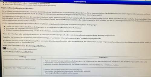

Die Regeneration (alle 3 Modis) laufen natürlich nur bei laufenden Motor und oberhalb von 600°C Abgastemperatur.
Das Gebläse auf Volllast nach der Fahrt ist nur dazu da, den ordentlich aufgeheizten Abgasstrang wieder abzukühlen.

Moin,
ich wollte hier noch ein Update und Danke abgeben, weil ich das in der Form noch nicht gemacht hatte und das Thema gerade im W213-Forum diskutiert wird.
Update zur OPF-Regeneration:
- Die täglichen 16-20 km zur Arbeit in S/S+ also mit erhöhter Drehzahl hatten leider keinen Erfolg gebracht, die Dauer war anscheinend immer zu kurz
- Mit dem Thema bin ich zu MB gefahren und habe das mit meinem langjährigen Servicebetreuer besprochen: Das Thema ist bekannt, er hat mich beruhigt (keine Fehlermeldung im KI) und hat mir ein techn. Dokument von MB zur Analyse vom Motornachlüften gegeben...
- Im April bin ich dann zum ersten Mal eine mehrstündige Langstrecke mit viel Autobahnanteil ununterbrochen gefahren und ENDLICH nach 1,5 Stunden war die OPF-Regeneration beendet! Das konnte ich direkt im Verbrauchsdiagramm sehen, wo die Balken von 11 auf 9 l/100 km auf Schlag runtergegangen sind. Und nach dem Abstellen des Motors endlich: Ruhe :-)
- Fazit: Für die >600°C Abgastemperatur braucht man auch ca. >80°C Kühlwassertemperatur und die bekomme ich mit meinem normalen Fahrprofil im Winter nie hin. Wenn ich bei der Arbeit ankomme, bin ich höchstens für 5min mit >80°C gefahren. Das heißt, ein paar Mal im Jahr müssen Stecken vom mindestens 1-2 Stunden gefahren werden. Aktuell habe ich Ruhe, seit der letzten Langstrecke bin ich aber nur 1500 km gefahren, werde das weiter beobachten.
Danke nochmal an hotfire, big dackel und alle anderen für die hilfreichen Tipps!
Grüße, Falke79

Nachdem ich einiges darüber gelesen habe, glaube ich nicht das hier ein Fehler vorliegt sondern das der ganz normale und gewollte Vorgang zur Regeneration oder Abschluss der Regeneration des OPF ist. Und an dieser Stelle ganz einfach der Abgastrakt heiß ist (meine Erklärung ist dass er im Winter "künstlich" Zuheizen muss da hier sonst nicht genug Hitze zustande kommt) und nach Abstellen des Motors den Lüfter zur Kühlung anschaltet.
Naja solange es zu keiner Fehlermeldung kommt und das wieder aufhört werde ich mal nicht's unternehmen lassen.
ich habe es endlich überstanden (auch ohne die Hilfe des Freundlichen). Habe ihn freigebrannt.
Tipp:
Am besten man sucht sich eine kurvige Strecke aus, auf der man nicht sehr hohe Geschwindigkeiten erreicht. Wenn er dann bereits angenehme 90 Grad Öl Temperatur hat, auf dieser Strecke immer mit 3/4 Gas aus jeder Kurve raus beschleunigen und danach direkt wieder auf die nächste Kurve zurollen lassen. So bekommt der OPF genügend Temperatur und der Sauerstoffgehalt ist ebenfalls genug.
Dies hat zumindest bei mir geholfen.
