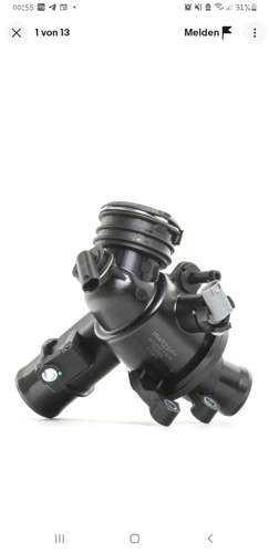

Habe leider ein problem bei meinem w205 bj.2015 c220..
Bordkomputer meldet beim losfahren kühlflüssigkeit prüfen...
Ich halte an und sehe im behälter keine flüssigkeit... Habe erstmal verdacht auf mader gehabt aber dann ist mir aufgefallen das es bei dem temperatursensor siehe bild ausläuft habe jetzt mit verschieden O-ringen versucht das abzudichten aber leider ohne erfolg... meine frage mussbich das teil komplett wechseln oder giebt es den sensor bzw. Die kleine dichtung einzeln?
Danke im voraus

nur im heißen Zustand, oder immer?
Druck im System zu hoch?
Ich würde Füllstand auf über Maximum auffüllen und schauen, ob das Druckventil am Ausgleichsbehälter seinen Dienst tut.

Gleich wenn man den Motor startet sieht man das es anfängt etwas auszutretten...
Wo sitzt das druckventil?

Hat jemand die passende Teilenummer für mich habe zwar einige gefunden sieht mir aber nicht 100% Richtig aus...
Danke im voraus
Ich gehe davon aus dass, es sich um einem OM651 Motor handelt, da würde für dem Tempsensor A 000 905 61 02 ein Dichtring mit dem nummer A 022 997 98 48 verwendet.
