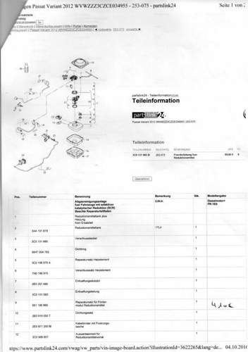

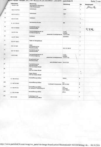

Hallo,wollte mal abschließend euch Bescheid geben, was für ein Problem es mit der Heizung im AdBlue Tank auf sich hatte.Bei mir wurden vier verschiedene Teile(Nr.9,13,18) ausgetauscht.Im Enddefekt war es das Heizelement (5),
siehe Zeichnung .Kostenpunkt inkl. Einbau 320€.Die Zeichnung bezieht sich auf den Passat B7
Heizung-ad-blue-tank
Heizung-ad-blue-tank2
