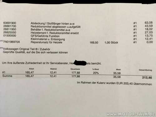

ich habe gestern die Rechnung für die Reparatur der AdBlue-Heizung erhalten: ca. € 213,-- für mich, ca. € 203,-- wurden von der Kulanz übernommen. Details siehe Anhang. Für mich ist das in Ordnung.
LG, Bernhard

Ein offensichtlich bei VW bekanntes Problem, aufgrund mangelhafter Qualität.
Und die Kunden sind schon froh nur 200Eur VW in den Rachen schmeissen zu müssen. 🙄
