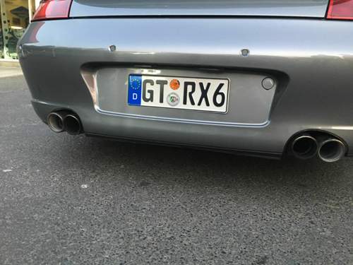

Ich wette auch was J.M.G schreibt wird messbar zugunsten von dem 100/102 Oktan Sprit sein !
Gerade im Sommer und bei Leistungsstarken aufgeladenen Motoren...
Der 2. Aspekt und das merke ich an meinen Endrohren, speziell wenn ich Autobahn oder Rennstrecke gefahren bin, ist die sauberere Verbrennung und die damit verbundene reinigende Wirkung !
Bild 1 ist mit 102 und Bild 2 mit 98 Oktan Sprit....
P.S.: Bitte nur auf die äußeren Endrohre achten da dort die Klappe drin sitzt und auf Autobahn/Track fahre ich meist mit Klappe auf....
Endrohre-mit-102-roz
Endrohre-98-roz
Die saubere Verbrennung ist in der Tat festzustellen. Selbst mein Oldie (der Ultimate 102 Oktan bekommt, weil da kein Bio-Anteil drin ist) hat einen sauberen Auspuff damit - ohne Kat.
Das hat aber nichts mit der Oktanzahl zu tun, sondern mit einem Reinigungsadditiv, das zugesetzt wird.
