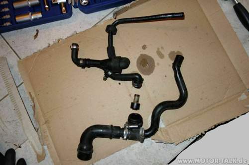

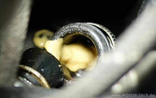

Ich habe heute erstmal mit dem Einfachsten begonnen und habe die (verölten) Schläuche der Kurbelgehäuseentlüftung ausgebaut um mir das KGH-Ventil mal anzuschauen und et voilà: zugeschleimt.
Alle Schläuche hingegen waren top.Hab sie nur gründlich reinigen müssen.
Ich besorge mir morgen mal ein neues Ventil und dann geht's weiter.

Der Schleim kann vom Kurzstreckenbetrieb kommen.
