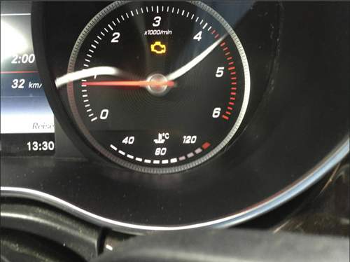

Hallo! Meine V-Klasse aus 09/2014 hat knapp 63 TKM gelaufen und an Weihnachten leuchtete gerade kurz vor dem Urlaub die Motorleuchte auf. Notfallpannendienst von Mercedes konnte den Fehler finden, es scheint der Abgastemparatursensor vor dem Kat defekt zu sein. Notfallpannendienst ist eine teure Tasse Tee 😠.... Nun meine Frage, da es sich jawohl eher nicht um ein Verschleißteil handelt... macht es Sinn den Sensor bei Mercedes tauschen zu lassen? Gibt es evtl. noch Kulanz? Garantie ist schon durch. Ansonsten würde ich das meinen Schrauber um die Ecke machen lassen. Danke!

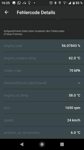

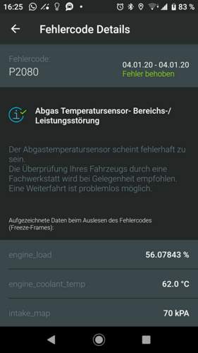

Unser V250 hat letztens für den halben Tag lang die gelbe Motorleuchte angezeigt aber dann war es seitdem wieder verschwunden. Habe gestern ausgelesen und wird P2080 angezeigt. Motorupdate wurde vor 1 Jahr durchgeführt ^^ . Garantieverlängerung liegt noch vor bis Juni. Nun überlege ich ob und was ich machen sollte. Den Fehler habe ich nicht gelöscht als Nachweis. Soll ich erstmal weiter fahren und beobachten oder zum Freundlichen ?
Ob es was bringt mal nen längeres Stück AB zu fahren, weil der V in den letzen Monaten nur so 40km täglich über Land genutzt wird oder hat das damit nix zu tun ?

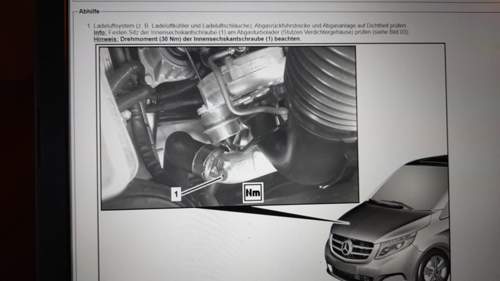

Hallo, falls die Motorlampe an geht umd der Fehler P0299 angezeigt wird folgendes Bild beachten. ??
Meistens muss gar nichts getauscht werden.

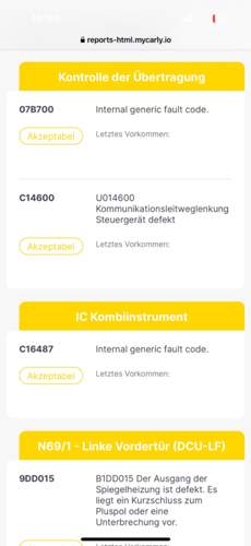

Ich hänge mal ein Bild dran, evtl. weis jemand die Codes.
Mache erst einmal einen gescheiten Kurztest. Dann sieht man weiter.
Habe ich auch vor oder besser gesagt muss ich machen. Aber Danke.
So Kurzzest ist da mit dem Fehlercode P07B700 Fully Integrated Transmission Control.
So wie ich es gelesen habe, soll es das Getriebesteuergerät sein. Das Auto fährt aber ganz normal, es leuchtet nur die Motorkontrollleuchte. Kann man löschen kommt aber wieder.
Anbei der Bericht.
https://usait.x431.com/.../+1
Wenn es das sein sollte, kann man das reparieren oder sollte man da ein meues einsetzen, oder gibt es tricks, dass das Steuergerät wieder normal funktioniert.
