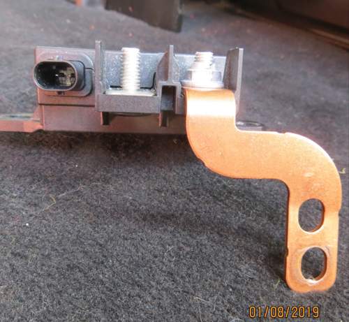

Meine Start-Stop Automatik ging nur noch sporadisch. Also habe ich die 12AH Zusatzbatterie unter dem Beifahrerseitz (hinten raus) ausgebaut und gegen eine neue von Varta getauscht. Die Mercedes Batterie war von 2015 und hinünber.
Nach Einbau der neuen kleine 12AH Batterie bekomme ich nun den Fehler "Puffer-Batterie Störung"

Vor Tausch die hauptbatterie abgeklemmt? Wenn nicht dann gut möglich das mit der polklemme gegen Fahrzeug karosserie gekommen und die 200 A Sicherung durchgebrannt ist. Ist eine Vermutung bei Ferndiagnose.
Die Sicherung sitzt in der Einheit im Beifahrer Fußraum. Diese gibt es nicht einzeln.
Kann aber auch etliche andere Ursachen haben.
Nein braucht nicht eingelehrnt werden.
Um den Fehler etwas einzugrenzen, solltest du folgende beiden Spannungswerte messen:
1. Aktion:
1. am Trennrelais den Pluswert von der Starterbatt. (sollte gleich sein wie im Motorraum an den Starthilfspunkten ...( 12,3 V bis 12,7 Volt wäre normal bei offenen Türen vom geparktes Fhrzg. )
2. am Trennrelais,li. die Ruhesp. muß mind. 12,95 V bis teilw. 13,2 V betragen ... weil der S/S-Akku im Ruhezustand zu 100 % aufgeladen ist und keinerlei Lastströme drannhängen.

Messung hinter Beifahrer
Das S/S-Trenn-Relais 282 €

erst einmal nochmal vielen Dank für die Hilfe. Dann eine große Entschuldigung meinerseits. Ich Trottel habe wirklich vergessen den Minuspol (Dickes braunes Kabel) anzuschließen. Das ist hinter die Verkleidung gerutscht und ich habe nur das ganz dünne (vermute Daten) Kabel auf Minus geschraubt.
Alle Funktionen wie Distronic gehen nun wieder. Nur Start-Stopp tut sich immer noch nix. Im Bordcomputer ist jetzt auch BN 100 zu sehen. Ich bin 11 km und 15 min gefahren und es ist gelb (nicht durchgestrichen) geblieben.
Das war auch das Symptom, weswegen ich die Batterie überhaupt gewechselt habe. Wenn ich den SS Knopf drücke (so dass das System nicht aktiv ist) und ich dann ein Stück Autobahn fahre wird es bei erneutem Aktivieren wieder grün. Ich kann aber 5 Stunden AB fahren mit gelbem (aktiviertem Symbol) und es wird nie grün. Als ob sich die Batterie nur auflädt, wenn es deaktiviert ist.
Jedoch ist die neue Batterie bei 12.8 V und damit voll. Aber gleiches Symptom.
Dein 12 Ah S/S-Akku ist mit 12,80 V nicht voll, sondern ca. 90 % gefüllt.
