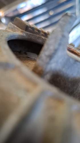

Hallo Leute,
Hoffe ihr könnt mir hier weiterhelfen.
Bei waren die Motorlager defekt…
Hab extra zwei neue von Febi gekauft, und es der Werkstatt gegeben.
Leider hat mir die Werkstatt nur die linke Seite gewechselt. Weil die keine Lust hatten den dpf auf der rechten Seite abzumontieren, um an den Lager dran zu kommen.
Da die so inkompetent sind, zweifele ich gerade ob sie die richtige Motorlager an der richtigen Seite eingebaut haben.
Leider steht auf den Lager keine Teilenummer….
Kann mir hier einer sagen, welchen davon für link und welches für rechts ist ? Siehe Bild

Ich habe mir einen realen Überblick unter dem Fahrzeug zur Lage der Motorlager verschafft. Das linke Motorlager sollte problemlos nach hinten zu wechseln sein.Das rechte Motorlager ebenfalls, auch ohne den DPF herauszunehmen, vorausgesetzt man schraubt am DPF einen störenden Sensor ab...siehe Bild

Habe heute die Motorlager gewechselt. Fotos folgen.Rechtes Motorlager wurde noch vorne, linkes Motorlager nach hinten rausgenommen.Das Lenkgetriebe abgesenkt.Der Motor wurde mit einer 155cm Motorbrücke angehoben.Auto stand auf Auffahrrampen.
Insgesamt easy DiY Arbeit.DPF wurde nicht !demontiert.

Hier ein Paar Fotos..
Whatsapp-bild-2025-05-01-um-14-51-32-ae7765f9
Whatsapp-bild-2025-05-01-um-14-51-53-df031867
Img-20250503-wa0006
Schrauber in dem Motorlager wohnt aber auch schon längere Zeit niemand mehr😁
Es wäre schön gewesen, wenn du vom absenken des Lenkgetriebes, der Arbeit allgm. mehr Fotos für alle gemacht hättest. Mein Wechsel war kein easy going ohne DPF ausbau...
