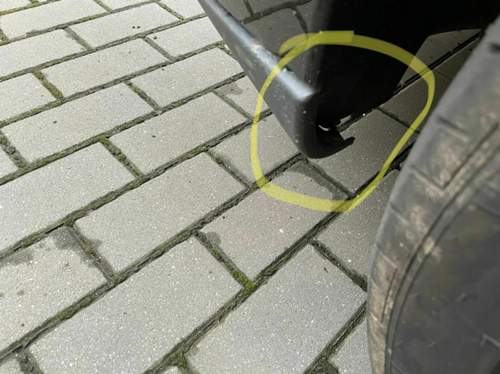

Mir ist gleich noch aufgefallen, dass bei mir an der Frontschürze wohl beidseitig Die Befestigung fehlt. Da‘s auf beiden Seiten ist, kann ich nicht nachvollziehen, was da wohl hingehört… könnt Ihr mir helfen?

Die Radhausverkleidung muss nicht raus zum Tausch des beifahrerseitigen unteren Motorlagers. Die inneren Befestigungen der Radhausverkleidung sind mit Kunststoffmuttern. Es reicht diese zu lösen.
Man kann die Verkleidung dann hochklappen und kommt so ans Lager dran.
Ist ein bisschen fummelig, geht aber.
Grüße Markus
Das wäre prima, wenn die nicht raus müsste… hatte mal bei YouTube Anregung gesucht und da flog die raus
