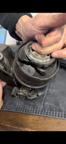

Ich habe bei meinem Passat folgendes Problem
Undzwar sind meine beiden Motorlager fritte, drehmomentstütze und die beiden getriebelager hab ich bereits gewechselt es ist definitiv besser aber immer noch nicht schön, schlagen beim Lastwechsel und starker Beschleunigung aus den ersten 2 Gängen.
Jetzt war ich bei VW und habe mal nachgefragt ob die beiden Motorlager überhaupt lieferbar sind, leider nicht.
Der nette Herr hat mir dann die Teilenummer gegeben und meinte ich soll mal im Zubehör schauen doch damit hab ich leider kein Glück und nur schlechte Laune. Diese Lager sind nirgendswo lieferbar nicht mal im Ausland 🙁
Hat jemand das selbe Problem und eine Alternative gefunden oder hat jemand noch solche Lager rum zu liegen? Bin aufs Auto angewiesen fahre täglich 115km und es nervt einfach…

Teilenummer vom Motorlager
3B7199379A

Die alten lager die von diesem Motor (BDG) verbaut waren hatten einen Unterdruck anschluss wohin der geht kann ich nicht sehen, ist ziemlich verbaut . Der Unterdruckschlauch war heile und angeschlossen.
Die neuen die ich verbaut habe vom AKN Motor haben einen elektrischen 2 poligen Anschluss somit kann ich den Unterdruckschlauch ja nicht montieren da das Lager elektrisch gesteuert ist. Somit sind die neuen lager jetzt überhaupt garnicht gesteuert da ich ja keinen Stecker anschließen kann.
Die Motorlager unterdruckschläuche gehen in fahrrichtung Vorne links direkt neben dem Servobehälter ist ein Unterdruckregelventil welches an den Hauptunterdruck versorgungsschlauch angeschlossen ist. Dort sitzen 2, eins ist fürs AGR und das Andere ist für die Motorlager

UPDATE!!
Ihr müsst wenn ihr meine Variante anwendet mit dem Motorlager folgendes beachten:
Das Regelventil für die Motorlager aus dem Unterdrucksystem entfernen!!
Hatte jetzt das Problem das ich vor par Tagen morgens losfahren wollte und hatte keine Leistung nach dem Tausch der Lager ca 350km schon gefahren ohne Probleme… VCDS angeschlossen Ladedruckwerte angeschaut da war tote Hose.. FS ausgelesen AGR hatte einen Fehler geschmissen genau sowie Saugrohrdrucksensor
Testweise mal das T-Stück der Regelventile AGR und Motorlager entfernt und das AGR Regelventil mit einem einfachen Verbinder an den kommenden Unterdruckschlauch verbunden und zack alle Fehler weg leistung wieder da, testweise nochmal auf Original umgesteckt also T-Stück nochmal eingebaut, schlauch vom Regelventil Motorlager verbunden und wieder keine leistung.
Wie gesagt einfach das Regelventil Motorlager aus dem Unterdrucksystem entfernen und alles ist schick bin jetzt mittlerweile gute 1000km gefahren und alles ist wieder Normal 🙂

Dann müsste es eigentlich aber auch mit einem Verschließen der Leitung gehen. Vermutlich war die Öldruckmeldung tatsächlich Zufall.
Im Leerlauf weich, merkt man daran, dass das Lenkrad nicht vibriert, ab 1100 U/min werden sie hart. Sind die Lager ( oder eines ) kaputt, werden die Vibrationen nicht nur auf die Karosserie übertragen, sondern auch auf das Lenkrad.

Wenn der ein und Ausbau nicht so bescheiden wäre hätte ich es ja gerne probiert. Weiß einer was überhaupt geschieht durch die Ansteuerung? Werden die härter oder weicher je nach Bedingung?
