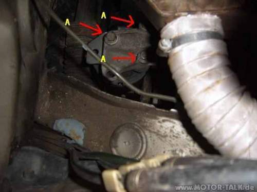

nabend ihr,
habe heute vorgehabt alle 3 motorlager zu zu tauschen.
vorne & hinten links (getriebe) habe ich.
das hintere rechte (am motor) macht enorme probleme.
habe die 3 schrauben, die den motorhalter mit dem motorlager verbinden partout nicht losbekommen.
weder mit maul/ringschlüssel noch mit nuss-ratsche und 3 verlängerungen. habe es mit hammerschlägen und hebelrohr versucht.
auch ruppige drehbewegungen per ratsche und hebel halfen nichts, es verbog sich nur das ganze werzeug.
nun habe ich also den motorträger samt motorlager und dessen hülle (aufnahme) vom block gelöst.
diese kombination von 3 bauteilen bekomme ich weder oben noch unten heraus (hab es ne stunde versucht).
also versucht die zentralschraube vom lager zu lösen um die hülle (aufnahme für das lager) zu trennen, es verbiegt sich nur das gummi....
dann also flex her, die 3 schraubenköpfe abgeflext (vom halter an das lager).
nun mit meissel versucht das VERDAMMTE lager von dem VERDAMMTEN motorträger loszuschlagen, geht auch nicht (oder bis jetzt nicht).
es hängt immernoch alles hinter dem motor und verklemmt sich überall.
anbei noch ein bild von den besagten 3 schrauben, die jetzt aber schon weggeflext sind (köpfe abgeflext).
die frage:
sind in den verbindungslöchern in dem motorhalter die auf das motorlager gehen noch gewinde drin oder sind die schrauben dort nur durchgesteckt und werden erst in dem lager selber geschraubt ?
wenn sie nur gesteckt sind, dann muss es doch irgendwann abgehen, wenn geschraubt, dann weiß ich auch nicht.
wenn es morgen immer noch nicht geht, reicht es die antriebswelle zu lösen, passt die 3er kombination dann unten durch ?
letzter schritt wäre wohl die antriebswelle komplett herauszunehmen....da sowas aber sehr unangenehm werden kann möchte ich das gerne umgehen....
bitte, helft mir.
vielen dank allen die sich meinem problem annehmen.
mitfg normen
Motorseitig-hinten-oben
für alle denen es irgendwann genauso geht:
die 3er kombination von motorhalter, lager und aufnahme passt mit fummeln unten durch, wenn die antriebswelle vom getriebe abgebaut ist, unten durch und so bekommt man alles heraus.
die eben angesprochenen 3 schrauben sind durch den motorhalter gesteckt und werden also erst im lager verschraubt, können somit durch abflexen der köpfe und durch zerflexen des alten lagers und deren gewinde aufnahmen mit viel hammerschlag nach unten heraus getrieben werden.
der motor ruckt leider immernoch im ersten und zweiten gang, wenn mann NICHT gefühlvoll gas gibt oder nimmt.
daher hat sich bei mir der lagertausch aller 3 motorlager nur deshalb gelohnt, weil sie nun neu sind..... 😉.
geht es euch anderen golfern auch so mit dem 1 und 2 gang - bin ich da zu pingelig ?
bitte kurze erfahrungswerte...

Original geschrieben von sachse-dd
Hinteres Lager Motorseitig wechseln: (Dauer: ca. 1 Stunde)
Hydraulikstempel an gelben gekennzeichneten Punkt ansetzen und leicht unter druck setzen (Vorsicht! Nicht den Ölwannenrand mit erwischen) um so ein abstürzen des Motors zu verhindern (Bild Motorseitig hinten unten 002).
Alle Schrauben die rot gekennzeichnet sind lockern (Bild Motorseitig hinten unten 001, Bild Motorseitig hinten unten 002 und Bild Motorseitig hinten oben).
Um die Schrauben oben zu lösen, lohnt es sich den Ansaugschlauch von Luftfilter zum Saugkrümmer abzubauen (sind ja nur zwei Schellen zu lösen).
Haltearm zum Motor lockern, es sind vier Schrauben die grün gekennzeichnet sind (Bild Motorseitig hinten unten 001), leider sind nur 2 von 4 Schrauben auf den Bild sichtbar.
Sind alle Schrauben gelockert, können alle Schrauben herausgedreht werden.
Den Haltearm kann man nicht heraus fädeln, aber das Lager nach oben ausfädeln, es verkantet zwar ein wenig an der Karosserie und an der Bremsleitung, aber es klappt (Gummilager ist ein wenig größer als das Hydrolager).
Nun das neue Lager einfädeln und wieder alles befestigen. Anzugsdrehmomente beachten!
