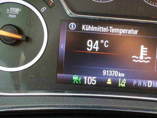

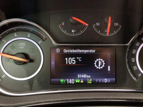

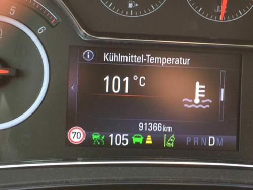

Ganz aktuell von heute:
Fahrstrecke ca. 200km Geschwindigkeit alles von 100Km/h Landstraße, Autobahn meist mit 140Km/h und ACC, aber auch ca. 10km mit über 200Km/h
Und ja das ist die Anzeige die im Tacho freigeschalten ist, die aber mit beiden von meinen Auslesesystemen genau exakt übereinstimmen, auch die Getriebeöltemperatur.
Wird auch halt daran liegen eine gesteuerte Kühlmittelpumpe verbaut ist, Thermostat müsste ein herkömmliches sein, bin mir aber nicht sicher.
Zeiger der Temperaturanzeige bewegt sich überhaupt nicht, was ich schon beobachtet habe bei 75° steht der Zeiger schon auf seiner Endanzeige und bleibt auch da wenn 106° Digital angezeigt werden. Ein richtig faules Teil aber der geneigte Fahrer ist zufrieden.....
Werte pendeln so im dem Bereich wie im Video zu sehen, auch kein unterschied bei einer Steigungsfahrt mit 3Km länge. auch nicht bei der anschließender Abfahrt(fast nur im Schubabschaltungsbetrieb) sind die Werte ziemlich gleich.
Ich kenne die Steigung mit dem Gefälle auch von Fahrten mit meinem Astra G und da sank die Temperatur um über 10 Grad im Schubbetrieb(auch mit Tester ausgelesen)
Hätte noch ein Video :
www.youtube.com/watch?v=wRt0yzLaHbM
Bilder:
Bild 1: Kurz vorm "Thermostatöffnen
Bild 2:"Mittelwert" ca.
Bild 3:Getriebeöl nach ca. 200Km
Kurz vor öffnen des Thermostats
"Mittelwert" ca.

Das wird die Thermoregelung sein ,ist zumindest bei mir so.
Da wird bei grosser Leistungsabfrage die Motortemperatur runter geregelt.
Meistens liegt das so zwischen 80° und 105°,die Analoganzeige juckt das nicht.

du hast ein geschlossenen System, dein Behälter sitzt über dein Motorkühlsystem, selbst wenn da ein Schlauch defekt ist(beim Behälter) und im Behälter nichts mehr drin ist ist dein Motorsystem immer noch voll und kann den Motor (not)-kühlen, nur solltest du trotzdem vorsichtig sein weil durch den Druckverlust deine Siedetemperatur vom Kühlwasser nicht gerade wenig reduziert wird und dir der Rest dann aufkochen kann.
Motortemperatur hatte ich auch schon 130+ Grad, ohne Probleme, im Normalfall sollte der aber trotzdem zwischen 84 und 115 sein das ist alles normal und unbedenklich, Originalanzeige ist hier Stark beruhigt eben deswegen das nicht jeder gleich in die Werkstatt rennt wenn der mal auf über 100 steht.
Das Kühlsystem sollte man hier auch nicht ändern, durch ein herabsetzen der Öffnungstemperatur vom Thermostat oder gar ausbau dessen bekommst du dein Öl teilweise auch nicht mehr heiß. somit bleibt dein Kondenswasser dann auch im Öl und verdampft nicht bzw. weniger.
