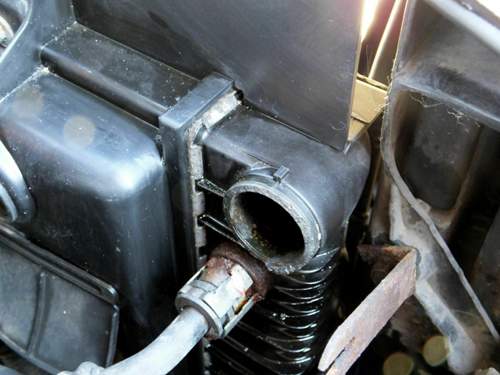

Nun war an dem Turbo-Elch das Abblendlicht links defekt. Eine gute Gelegenheit, um gleich alle 4 vorderen Birnen zu tauschen… DANKE an dieser Stelle für die guten Anleitungen hier dazu!
Die Fahrerseite war in fünf Minuten erledigt, die Klammern waren nicht verzogen und ließen sich (das Bordbuch war eine zusätzliche Hilfe) ganz streng nach Anleitung = Technik vor Kraft, total easy lösen.

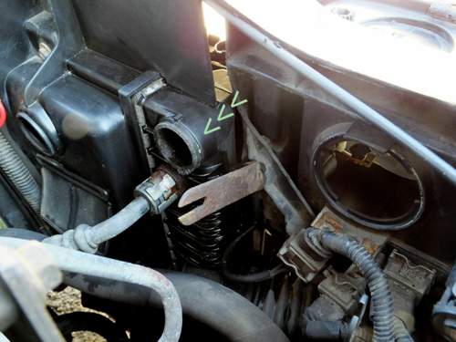

Auf der Beifahrerseite, saß allerdings die Wegfahrsperre des kleinen Italieners direkt vor dem Gehäuse des Scheinwerfers. Keine Chance, so an den Drehdeckel des Scheinwerfers zu kommen. Die Mutter, mit der die WFS an ihrem Halter fixiert ist, war ziemlich aber rund gedreht und auch ordentlich korrodiert. Und das olle Ding um die Ecke (los)schrauben, ging nicht.

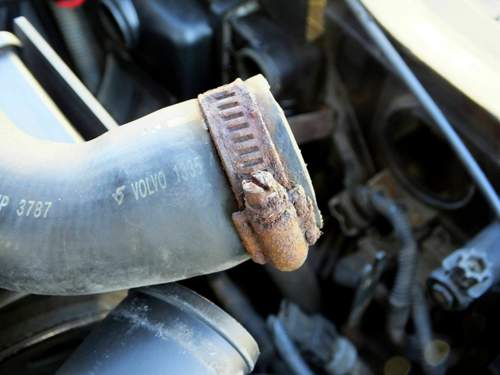

Also den Kühlmittelschlauch rechts daneben runter, um besser und direkter an die Mutter an der WFS zu kommen. Auch die Schlauchschelle samt Mutter am Kühlmittelschlauch war ganz massiv korrodiert. Okay, Caramba drauf und waaaarten…
Glaubt mir, ich habe recht zart an der Ratsche gedreht und plötzlich macht es „Knack!“ und der Stutzen des Kühlmittelschlauches bricht ab…
Jetzt habe ich schöne helle, neue Birnen intus, aber ein neues Problem und muss Teile bestellen… Ist das der Ölkühler, an dem der Stutzen abgebrochen ist?
Der muss neu, der Schlauch auch, die Schelle bekommt man höchsten auf gesägt… und wie gesagt, das Ding ist abgebrochen. Zum eigentlichen Kühler hin, steht gerade mal noch ein Steg von 3 mm… Das ist nichts zu kleben oder ein Stutzen einzupressen. Die Verbindung muss wohl ordentlich Druck aushalten.
Welche Teile brauche ich nun? Idealerweise mit Teilnummern…
Und ist die Sache do it yourself hinzubekommen. Auf was ist dabei zu achten? Wie lange dauert so was?

Ich würde das doch versuchen zu kleben. Ein passendes Stück Rohr (Alu oder Kupfer oder ähnliches) in den Stutzen stecken zur Stabilisierung und den Rest vom Stutzen mit z.B. JB Weld wieder ankleben.
Das dürfte auf jeden Fall halten.
Damit habe ich schon Kühler selbst geklebt beim Volvo FH (Lkw)….
Gruß der sachsenelch
Sieht nach einem Kühler Kompletttausch aus :-/ .
Die (Bild3) Schelle bekommt man doch wohl noch vom Schlauch, wenn man mit einer flachen Schraubenzieherklinge zw. Gummi und Schelle erstmal ringsrum etwas 'dreht/hebelt', um das Gummi von der Schelle zu lockern. Dann mit 'gutem Zureden' (Finger/evtl. mehrere Schraubenzieher + hebeln) das Gummi d'runter wegdrücken ?
Der Kühler an sich - defekt ist also der Motorkühler an sich, korrekt? (sorry für diese, vermeintlich dumme Frage) - ist nun nicht so wahnsinnig teuer.
Viel mehr frage ich mich, welchen Aufwand der Austausch bedeutet, zeitlich... Solveig fehlt hier gerade an allen Ecken und Kanten.
Zunächst würde ich unabhängig vom Komplettaustausch auch die JD-Weld do it yourself mit Rohrstutzen verstärkte Klebemethode ausprobieren... Danke für den Tip!
Stimmt, so wahnsinnig teuer ist der nicht, aber der Tausch ist unter Umständen etwas nervig. Die angeschweißten Gewinde reißen gerne ab. Man kam das dann problemlos mit Muttern und Schrauben befestigen, aber dazu muss man das erst alles ab haben. Weiterhin muss bei Automatik auch noch das Öl abgelassen werden, weil der Kühler gleichzeitig auch der ölkühler ist….

Da du laut Profil ein Turbo mit Automatik hast hier wäre die Liste mit Neuteile:
https://www.daparto.de/Teilenummernsuche/Nissens/65539a
4x https://www.skandix.de/.../
https://www.daparto.de/Teilenummernsuche/Gates/22251
https://www.daparto.de/Teilenummernsuche/Gates/22253
Optional Frostschutz neu machen https://www.skandix.de/.../
Neue Rostfreie Schellen verstehen sich von selbst denke ich 🙂
Falls der Themostat unbekannten Alters ist, würde ich persönlich den erneuern.

Die großen Kühlwasserschellen gammeln immer weg. Bei meinem wirklich gut erhaltenen, praktisch rostfreien Ersthand-XC hing beim Kauf die untere auch nur noch lose baumelnd auf dem Schlauch. Nur meine Vernunft, auch die Kasseler Berge nicht schneller als Tacho 130 mit Tempomat hoch zu fahren (und dass es ausnahmsweise keinen Stau gab) haben wohl eine Panne verhindert. Der Schlauch klebte auch nicht wirklich fest auf dem Stutzen.....
Größe der Schellen: Es reicht knapp 25-40 mm (dann steht nicht so viel Band über) oder 32-50 (einfacher zu montieren).
