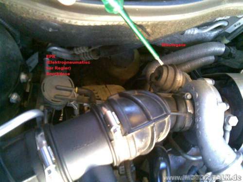

So,
Links auf dem Bild sitzt wie beschrieben das EPR. Vom Druckwandler kommt eine leitung an dem EPR an und geht weiter zum Wastegate was den Turbolader steuert.
Das EPR Baust du aus (2X 10er Mutter) nimmst den Deckel ab wo sder Schnorchel mit dem Vorfilter dranhängt !vorsichtig! nicht das die klemmen abbrechen dann kannst du gleich ein neues bestellen. Mit Druckluft oder mit einem wichen pinsel das sieb reinigen und vorsichtig mal durchpusten ob es in eine richtung schließt.
Das Wastegate da kannst du nicht viel machen ausser das Gestänge zu schmieren.
Der Druckwandler den solltest du erstmal in ruhe lassen aber du kannst testen ob er funktioniert indem du einen abgehenden schlauch abziehst und den finger vorhälst (Bei laufendem Motor) müsste ein leichter unterdruck zu spüren sein.
Noch ein Tip : Nimm die Motorabdeckung ab und kontroliere alle Unterdruckschlauche auf knicke risse u.s.w
Gutes Gelingen...

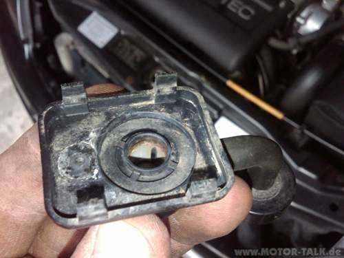

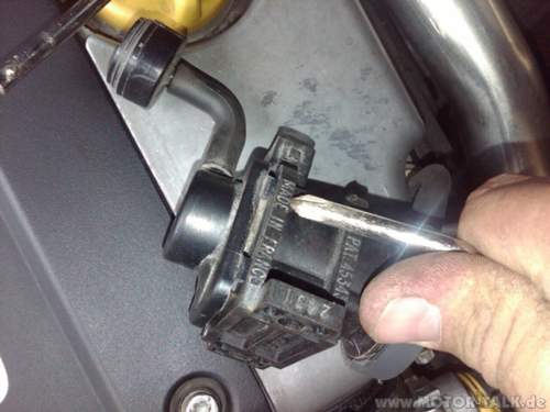

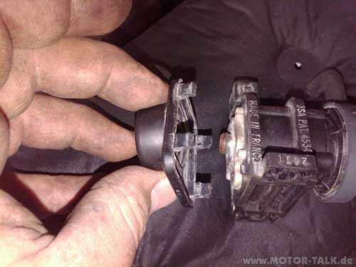

Also ich habe das mal gemacht mit dem EPR. Abgeschraubt, angeschaut, sah aber ganz sauber aus.
Was ich nur nicht gemacht habe, ist das mit dem durchpusten und schauen ob es schließt?
Was bedeutet das, mit dem Schliessen?
Das mit der Vakuumpumpe: Ich habe ein abgehenden schlauch abgemacht, und es hat einen Unterdruck. Ist diese damit in Ordnung oder könnte sie auch defekt sein?
Also, wenn die Vakuumpumpe i. O. ist und das AGR auch und das EPR auch, was könnte es noch sein?
Vielleicht doch die Glühkerzen (wegen Fehlecode P1635), oder ist dieser nur ein Folgefehler?
Danke an alle.
Hier nochmal Bilder vom geöffneten EPR.
