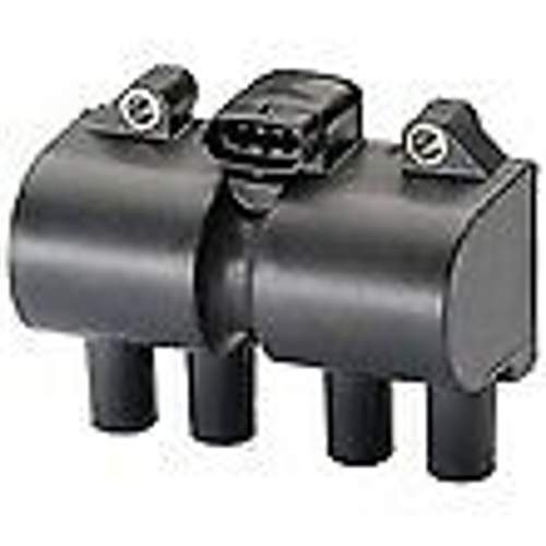

So ich habe den Fehlerspeicher auslesen lassen und folgender code wurde angezeigt:
P0351 Zündspule A Primär/sekundärabwicklung - Fehlfunktion Stromkreis
P0354 Zündspule D Primär/Sekundärabwicklung - Fehllfunktion Stromkreis.
Kann mir jetzt einer sagen was ich tun muß um den fehler zu beheben? oder sollte ich besser in werkstatt?
Das kann dann entweder am Hallgeber oder an den Zünkabeln liegen. Denn nach den Angaben Deiner Fehleranalyse hast Du keinen Zündfunken auf dem 1. und 4. Zylinder, bzw. der ist nicht stark genug. Würde aber eher auf die Kabel tippen, da nur zwei Kabel als defekt moniert werden. Als Alternative kommen zwar auch die Zündkerzen in Frage, aber das halte ich eher für unwahrscheinlich.

ich habe vor kurzem die kopfdichtung und zahnriemen gewechselt eben so die zündkerzen. so ca. 600km nach dem ganzen fing er an zu mukken´. ich habe von bosch auf nkg kerzen gewechselt. die zündkabel sehen aber so noch gut aus, das habe ich schon nachgesehen. könnte es doch an den kerzen liegen? aber dann hätte er es doch von anfang an gemacht oder nicht.
ich werde aber nochmal die kabel kontrolieren. könnte es denn auch an der zündspule liegen? das die ne makke hat?
Wie Du schon schreibst: wären die Kerzen falsch, dann hätte es sofort Theater gegeben. Soweit ich informiert bin hatten alle Gustavs mit Benzin-Motoren die Zündspulen in einem schwarzen Kasten an der Seite des Zylinderkopfes sitzen, dort wo früher der Zündverteiler saß. In diesem schwarzen Kasten ist auch ein sogenannter Hallgeber untergebracht. Dieser regelt wann welche Zündspule ihren Stromimpuls los läßt. Und ich denke das in diesem "Zündverteiler" irgendwo der Wurm steckt. Zumindest klingt Deine Beschreibung sehr danach.

richtig den schwarzen kasten habe ich auch aber ich wußte nicht das man den öffnen kann
Tatsächlich hat der 1800er nochmals ein anderes Zündsystem. Aber bei 'nem 1600er von einem Kollegen habe ich mir das mal angeschaut. Öffnen wirst den wohl nicht können, da er vergossen aussieht. Man kann das Dingen scheinbar nur demontieren und austauschen.
Ich für meinen Teil würde mal zum Schrottplatz gondeln und gucken ob die so ein Teil haben. Wenn ja würde ich das Teil mal austauschen, klär aber vorher besser ab ob Du das Teil wieder retour bringen kannst wenn es den Fehler nicht behebt.
Als weiteren Tip gebe ich Dir das Buch "So wirds gemacht", aus dem Verlag Delius & Klasing an die Hand. Das ist ein sehr umfangreicher und gut gemacht Reperaturleitfaden. Da ist alles sehr gut mit Bilder und Text erläutert. Da stehen auch die Anzugsmomente für alle möglichen Schrauben und Muttern drin. Meins ist leider beim letzten Umzug abhanden gekommen. Sonst hätte ich dort mal nachgeschaut. Das Buch bekommst Du auch im Autozubehör und Teilehandel (z.B. ATU)
Dein "Zündverteiler" dürfte ähnlich dem auf dem angehängten Bild aussehen. Diese Teil kannst Du nicht öffnen, sondern nur komplett wechseln. Ich tippe darauf das diese kleine aber feine Teil bei Dir defekt ist. Denn es beinhaltet zwei Zündespulen, die jeweils zwei Zündkerzen ansteuern. Wäre der Kurbelwellensensor defekt, dann müssten alle Zündleitungen bekloppt spielen.
Ich hoffe Du kannst auf das Bild ist groß genug und ich konnte Dir damit weiterhelfen.
