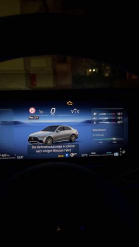

Servus,

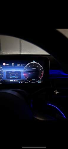

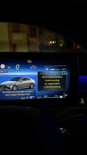

Aktuell hab ich ein Problem nach c.a 22tkm unzwar erscheint nach start die MTK für c.a 3-4 Sekunden und verschwindet dann. Gestern war der länger da für 1 std und hat aber nicht die Meldung ,,bitte werkstatt aufsuchen,, oder so angezeigt, es wurde nur ein bekanntes Problem angezeigt weil mein Stern vorne foliert ist angezeigt. Probleme macht der Motor auch nicht was Geräusche oder Leistung angeht. Hat jmd Ratschläge oder das selbe Problem?

Meinst du liegt daran? Hab die folie schon seit mai drauf und da war halt nur wie bekannt das der aktive bremsassistent nicht ganz funktioniert weil der abstandssensor nicht funktioniert. Da kam noch nie die auffälligkeit mit dem motor.
Das ding heißt mkl motorkontrollleuchte und ich denke nicht das die aufgrund des bremsassistent geworfen wird. Fahr zur werkstatt und lass den fehler auslesen.

Bei mir leuchtet immer diese Leuchte für paar Sekunden wenn ich das Auto starte, danach geht es weg (wie bei dir) Haben den Wagen bei Mercedes auslesen lassen und er hat keine Fehler angezeigt. Ich weis auch nicht was ich machen soll, weil mich das schon etwas beunruhigt…

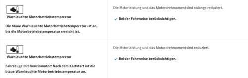

Ist beim Benziner völlig normal und vorgesehen (siehe Bild)

Was heißt denn „wie bei dir“?
Bei dir leuchtet jedenfalls keine mkl.
Ich bin zu faul die bedienungsanleitung zu lesen aber ich hab eine ahnung.
Ich denke mal das ist für öldruck oder sowas ne anzeige und die geht aus weil nach 3 sekunden der öldruck erreicht ist. Solange die karre keine zicken macht guck einfach weg und wenn die bude zur werkstatt muss wegen scheibenwischergummies tauschen dann kannste das ja mal erwähnen mit dem lämpchen.
Edit: jetzt hab ich das nochmal gelesen und du warst schon bei mercedes und die haben dir nicht gesagt das alles ok ist und das vollkommen normal ist?

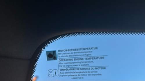

Bei mir klebt oben rechts ein kleiner Aufkleber, der darauf hinweist.
Bei meinen c300e hatte ich die Lampe aber noch nie gesehen.

Ich hab übrigens knapp 140 Mitarbeiter, trotzdem versuche ich Probleme erstmal selbst zu klären oder mir logisch abzuleiten. Vor allem wenn sie einfach sind:
- das Symbol ist blau (!). Schon immer war gelb = Achtung, rot = sofort anhalten.
- es zeigt einen Motorblock und ein Thermometer. Muss man nicht Sherlock für sein.
