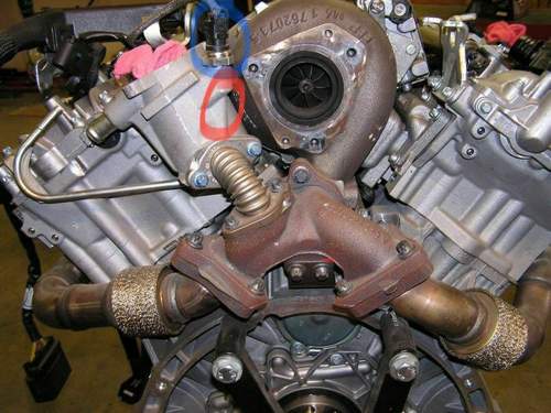

Nope… glaube schon dass ich da richtig liege. Wenn kein Druck zum Sensor kommt, zeigt dieser gleichbleibende Werte an, kommt ja kein Druck zum Sensor. Dann passiert genau das was bei dir passiert, Notlauf.
Blau - Ladedrucksensor, rot - Bypasskanal.

Also @bestesht das was du auf dem Foto zeigst, dachte ich ist der Abgasgegendrucksensor. Diesen Sensor und Kanal hatte ich ja frei gemacht. Getauscht habe ich den Ladedruck Sensor der ist irgendwo vorne zwischen Ladeluftkühler und Drosselklappe. Der Fehler P0069 ist jetzt auch weg. Haben wir vielleicht auch etwas aneinander vorbei geredet.
Der Viano lief auch richtig gut - kurz…
Ich habe immer noch das Problem das beim stark beschleunigen bei 120 die Leistung weggenommen wird und der Fehler P0471 Exhaust pressure Sensor A - circuit range/performance abgelegt wird.
Am Differenzdrucksensor habe ich heute die Schläuche weg gemacht und es komme Abgase raus.
@bestesht meinst du ich habe den Abgasgegendrucksensor beim reinigen kaputt gemacht? Oder könnte es noch das AGR sein?
Habe jetzt nochmal zurück gelesen und muss dir Recht geben, ich habe mich was selbst „verwirrt“, sorry dafür!
Das blau eingekreiste ist der Abgasgegendrucksensor!

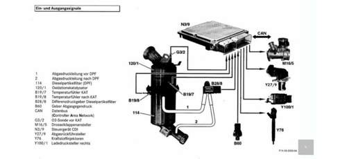

Kann man denn den Differenzdrucksensor irgendwie überprüfen um diesen auszuschließen?
Hattest du dir mal die verlinkten Beiträge durchgelesen? Da ist u.a. die Rede von Kontaktprobleme, Signale reißen ab. Die Sensoren
(Abgasgegendrucksensor/Diffdrucksendor) kommen am Steuergerät in der schw. Elekttonikbox im Motorraum an. Da könntest mal die Leitungen durchmessen, Ich habe mir bei meinen damaligen Problemen die Arbeit gemacht und alle möglichen Steckverbindungen gelöst, angeschaut und mit etwas Kontaktfett wieder montiert. Kann man selber machen und kostet kein Geld in der Werkstatt. Bei dem Diffdrucksensor gab/gibt es einen Kabelrepsatz, da gab es diesbzgl. wohl mal Probleme. Steht das Fahrzeug im Freien, sodass Marderbesuch möglich wäre? Fzg.Alter und Fahrprofil hattest auch noch nicht verraten.
