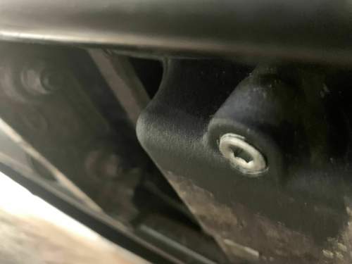

Kann mir noch jemand sagen, mit welchem Moment die Schraube vom Kurbelgehäuse angezogen wird?
Schraube Motor

Aber kann mir noch jemand sagen, mit welchem Moment die Schraube vom Kurbelgehäuse angezogen wird?

Diese Schraube hat normal ein Kegelgewinde und wird nicht nach DM angezogen sondern nach dem Maß vom Überstand. Das eiß ich aber jetzt nicht aus dem Stegreif. Warum hast die überhaupt gelöst? Ist nicht notwendig zum Ölwechsel, obwohl man da noch ein bisschen Restöl ablassen kann. Habe die bei ersten Ölwechsel vor vielen Jahren auch aufgemacht und einfach nach Gefühl angezogen. Hält und ist dicht bis heute. 😁
Getriebeölablasschraube Softail 19 - 28 Nm
laut Haynes Reparaturhandbuch

Nein, ist nicht Getriebeölablasschraube.
@HD-Moos schrieb am 20. Februar 2021 um 19:37:12 Uhr:
Wollte mal beim Ölwechsel das Restöl rauslassen. Mache ich sonst normalerweise auch nicht. Habe sie auch nach Gefühl angezogen.
