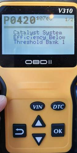

Im Anhang der Fehler der mittlerweile wieder kommt:
P0420 Catalyst System Efficiency Below Threshold Bank 1
20200708
Also wenn der Kat nicht defekt sein sollte ( abmachen und reingucken) - die Lambdasonde nach Kat misst das Abgas. Vielleicht spinnt die.

Ich vermute die Sonde nach Kat.
Wenn die Abgaswerte stimmen, das Auto aber sagt das die nicht stimmen, bleibt eigentlich nur die.
