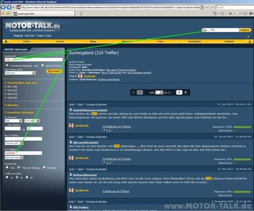

Hat jemand Fotos wo der KWS zu finden ist ?
Oben am Ventildeckel, wenn man von vorne schaut ist es unten, geht so ein Kabel (3polig )
auf eine Steckbuchse, was hat den dieses Kabel für einen Zweck ?
Hier sind bestimmt schon 100 in den Post's gezeigt worden.
An Kurt:
das mit den 100 glaube ich dir aufs wort. wo kann ich die denn finden ?
Gib mal KWS in die Suche ein und dann Filter mal nur den kurtberlin.
Da ist im ersten Ergebnis alles beschrieben.
Sind da ja schon 210 Themen an denen ich mich mal beteiligt habe.
Suche-bilder-kws
