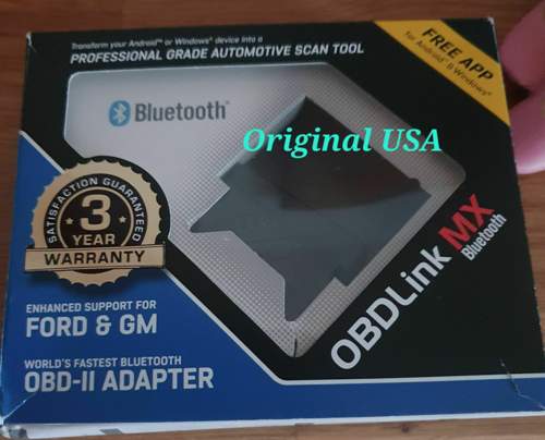

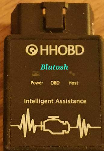

Was mir noch einfällt,
Diese blauem ELM327 Adapter ,
die es ja zu hauf für Gut und Billig gibt,
sind oft für die älteren Opel,s nicht geeignet,
da diese "ELM" nicht den PIN 7(denke ich)
ansteuern können,für das MSTG ,
da Sie einfach zu "Blöd"sind und
Der Omega keinen CAN zum Auslesen hat,
Wie der Signum,Astra K !
Bei Auslesen über CAN und anderen Fahrzeugen gehen die ELM aber normal!
Durch viele Niederlagen der "Jugend" hier ,
mit den blauen ELM nutze ich etwas anderes.
Nr 1 ca 25 Euronen,Nr 2 Highend für GM ,ca ab 90 Euro-das ist aber die etwas ältere Version.
Beide gehen für Opel,Pin7 und CAN-Bus basierte Diagnose jeglicher Art !
Mfg
