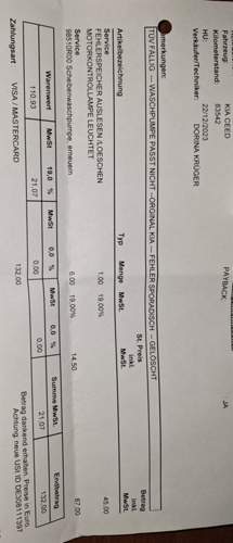

Naja Ist ja jetzt auch egal mit Garantie dieses Theater ja nein mit dem hersteller rum schlagen keine Zeit und keine Lust. Was mich mehr ärgert das ich hier das Problem beschreibe und ihr mehr ahnung habt als diese Werkstatt oder man den eigentlich alles aus der Nase ziehen müsste was meine frau ja nicht kann weil auto ist schwarz und schön 🙂 hab mich jetzt entschieden das nicht am Telefon zu machen gehe persönlich hin. Wird alles immer verrückter und nebei gleich noch teurer
Ist das Bild drin? Wischwasserpumpe haben die ja nicht hin bekommen zwei versucht einzubauen nicht funktioniert, erzählt ja haben wir ja versucht zahl trotzdem
1000003717
Ah ja ist drin heute eine bei kia gekauft original die haben erst im März nen Termin zum Einbau montag wollen die das ding einbauen. Das sollen die kostenfrei machen

Zu deiner Rechnung. Das ist in meinen Augen eine Interessante Rechnung (von Euromaster. sagt mir zumindest die Ust ID).
Ich finde es erstaunlich, dass deine Rechnung - maximal transparant für den Kunden - jeden einzelnen Posten direkt BRUTTO Ausweist (so wie es auch auf der Supermarkt oder Restaurantrechnung stattfindet)
Ich kenne Rechnungen in der Kfz Werktatt bisher immer so, dass diverse Teile und Arbeitspositionen NETTO aufgeführt sind und erst ganz unten auf die NettoSumme die Mwst aufgeschlagen wird.
Man "verschleiert" auf diese Weise per Netto tatsächliche Kosten der einzelnen Posten (für alle Kunden die es mit Rechnung lesen und Rechnen nicht so haben) und erst unten bei der Summe kommt "das Dicke Ende", sprich der Aufschlag der Mwst. Von daher find ich DEINE Rechnung in der Gestalltung super.
Wieviel die Stunde bei deinem Euromaster kosten wär mal spannend. Die Stundensätze hängen dort auch aus, einfach mal ins Büro und die Umsehen wenn du es nicht siehst fragen vermutlich wirst eh angesprochen was man für dich tun kann
Den Posten "Wischwasserpumpe ersetzen" wird ich als Reine Arbeitsposition verstehen (also ersatzteil schon vorhanden) und die Menge 6 wären die AW (Arbeitswert).
->Jetzt ist die Frage ob 1AW = 10 minten sind also die Stunde 6AW's hat, dann haben sie eine Stunde für den Tausch der Pumpe benötigt und die Arbeitstunde kostet 87€ (brutto)
->oder ob 1 AW = 6 minuten sind, die Stunde also 12AW's hat, dann hätten sie 30minuten gebraucht aber der Stundensatz wäre mit 174€ sehr teuer (das wäre schon sehr hoch für eine nicht-vertragswerkstatt)
Der Austausch der Pumpe - ist ziemlich simpel - ist hier beschrieben:
https://www.kceedde.com/waschanlagenmotor_reparaturverfahren-1657.html
->ich behaupte mal, dass ist eher eine 30 als eine 60min Arbeit. Auto auf die Bühne, unterfahrschutz ab, pumpe stecker schläuche ab, neue pumpe dran, fahrzeug runter, befüllen/nachfüllen und testen
->ABER: wir wissen ja nich ob dem austausch der Pumpe schon Zeit für eine Fehlersuche oder eine Teilebestellung vorangeht. Oder es länger gedauert hat weil der Pumpe die falsche Pumpe mitgebracht hat, man die alte Pumpe raus, die neue versucht rein ...festgestellt irgendwas geht nicht passt nicht läuft nicht, die alte wieder rein. da kann incl fluchen und gespräch mit dem kunden natürlich dann zeit draufgehen
->von wem kam die nicht passende wischwasserpumpe? von dir? Dann zahlst auch für die Arbeitsleistung. Wenn sie dagegen eine bestellt haben die nicht passte zahlst entweder nichts (=nicht erbrachte leistung) oder aber sie bestellen eine (zb direkt von kia) und bauen die halt ein (bessern also noch nach). klar arbeitet niemand gerne umsonst aber wenn er sowas simples nicht hinbekommt (bei komplexeren dingen wo es heißt 'wir versuchens' und nicht klappt kann sowas mal vorkommen)
Kosten fürs Auslesen: Kann sein man hat da feste Sätze. (das ist dann vielleicht nicht nur die Arbeitszeit die je nach Fahrzeug und auslesegerät ja schon sehr unterschiedlich sein kann...sondern finanziert vielleicht per Pauschale auch gleich die Hardware/Software/Onlinezugang was man da nutzt).
Klar möchte man nicht bei jeder Kleinigkeit vorher nach dem Preis fragen - hilft aber Überraschungen zu vermeiden. Ggf kannst auf Nachfrage ja auch wählen ob Pauschale oder ob nach AW's (arbeitszeit) abgerechnet wird.
