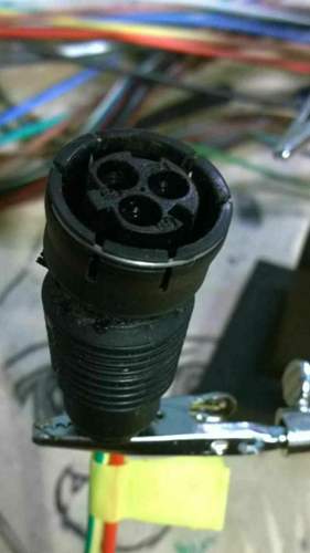

ich restauriere grade den MKB meines M111 E200TE Bj. Mai 94 - und scheitere an der Belegung des Steckers Temperaturfühler Kühlmittel, an dem beim Aufsägen zwei blanke Kabel herauskamen - laut Anleitung MB124Archiv sollte es eine Abschirmung und einen Leiter sein. Bei mir ist es aber hinter dem Stecker ein grünes Kabel mit einem roten Streifen und ein braunes Kabel mit beigem Streifen.
Weiß jemand welches der Leiter ist?
Welches Kabel steckt in welchem Steckplatz?

Mach mal nen Photo von dem Stecker und schreib mal die Teilenummer auf.Beim Temperaturfühler ist es glaube ich egal wie die Kabel rankommen.
Gruß Steffek
das ist der Stecker - drinnen war die PVC Ummantellung weggebröselt - so dass die Kabel nicht mehr zu unterscheiden waren. Dummerweise sind die Stöpsel vor dem Fotografieren auch noch rausgefallen, sodass ich jetzt nicht sicher bin, wo sie überhaupt drin waren..
das braun-weiße Kabel wird mit einer Abschirmung zusammengeführt - müsste dann Minus sein..
Wp-20161228-20-04-45-pro
Teilenummer 2025400181

So,war mal kurz bei meinem,Im Stecker sind Nummern 1-3.Nummer 1 und 2 sind belegt,3 bleibt leer.
Könnte Dir morgen abend eventuell sagen welches Kabel wohin geht,muss aber erst zu Hause in meinen Unterlagen nachsehen.

Am Stecker #1: Braun-weiß = C6 (zusammen mit Mantelleiter des Koaxialkabels Ansauglufttemperaturstecker)
Am Stecker #2: grün-rot = D3
Am Stecker #3 ist unbelegt
!so ist es beim M111 E22 im E220, der einen etwas anderen Kabelbaum hat. Jedoch könnte die Pinbelegung bei dir identisch sein!
Wenn du den Zentralstecker mit dem Pininsert zu dir gerichtet flach auf den Tisch legst, von der Tischkante aus draufblickst und die Kabel nach rechts wegführen, dann ist die oberste Pin-Reihe A, die unterste D (entsprechend A,B,C,D). Jede Pin-Reihe hat elf Plätze. Nummer eins fängt ganz links außen an, Nummer elf befindet sich am rechten Ende.

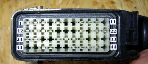

Hallo
so,habe mal nachgeschaut,wo die Kabel hingehen. Beide führen zum MSG.
Stecker Pin 1 geht zum Stecker MSG Pin 28.
Stecker Pin 2 geht zum Stecker MSG Pin 36 ( Farbe war bei mir Grün/Braun )
Stecker MSG (siehe Photo)
So,hoffe Du kannst damit was anfangen.
Alle Angaben ohne Gewähr!!!😁
Gruß,Steffek.
Stecker-msg-4v-pinbelegung
Na siehe da, die Pinbelegung ist also identisch zwischen E220 und E200. Da war ich mit raten gar nicht schlecht dabei 🙂

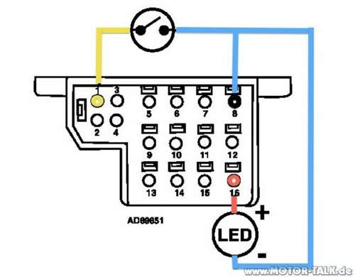

Na,bitte.Ist doch super.Zu dem Ruckeln, lese mal Fehler aus,vielleicht ist da was abgelegt.
Gruß Steffek
Ja, hab die Anleitung schon runtergeladen. Sehe ich das richtig, dass ich dazu ein analoges Voltmeter nehme?
@Transit2.2tdci110
Moin,Moin
Ich habe mir da was gebastelt zum ausblinken(siehe Bild) .
Mit einem Voltmeter geht es bestimmt auch,habe es aber nicht ausbrobiert.
