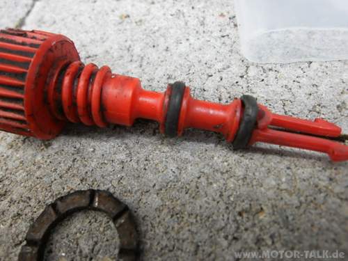

Überraschend über Nacht Kühlwasser auf der Straße, wg. Motorabdeckung genaue Verortung schwierig.
Auf der Bühne die Abdeckung entfernt. Dicker Schlauch von Kühler unten nach Motor oben ist unten ein wenig feucht, na der muß wohl neu. Die rote Ablaßschraube geöffnet und die noch ordentliche grünliche Mixtur in einen Eimer laufen lassen.
Die untere Schlauchschelle war fest und mußte aufgeschnitten werden, oben problemlos. Alten Schlauch genau angesehen, ist unauffällig! Trotzdem neuen Schlauch mit neuen Schellen dran. Ablaßschraube zugedreht, Probefüllung nur mit Wasser: es tropft aus dem Ablauf, den die Ablaßschraube freigibt! War wahrscheinlich war von Anfang an die Ursache.
Alte Schraube heraus, trotz der beiden Haken war sie leicht herauszuziehen, der innerste Ring war hälftig nach innen abgebogen, der Verschmutzung an den beiden Bruchstellen nach schon länger so.
Neue Schraube mit neuer Dichtung eingedreht, System geschlossen, wieder Probefüllung. Alles gut!
Schraube A 000 500 01 85 zu € 3,13
Scheibe A 000 501 01 76 zu € 1,43
Schlauch A 124 501 57 82 zu € 14,67
Frostschutz A 000 989 21 25 15 zu € 5,95 / Ltr.

am kühler unten links wenn du davor stehst ist so eine kleine rote plastik schraube die musste drehen und dann runterziehen könnte bei dir auch eine andere farbe sein .

lass blos die rote schraube zu... die reißt ab oder wird undicht....

Mein M103er Motor Bj. 87 hat unterhalb des hinteren Abgaskrümmers einen Ablaufstutzen im Motorblock, auf den passt ein normaler Gartenschlauch, den aufdrehen (17er oder 19 ?) und Flüssigkeit in ein Eimer ablassen.
niemanden habe ich angemacht... wenn es so klang...bitte ich dies zu entschuldigern... die schraube geht in 10 % der fällen heile raus...
denn sie hat einen filigranen schaft... der ist 4 mm dick...
die schraube ist aus kunststoff...der sehr hart ist nach 15 hahren...
die o ringe sind eckig über die jahre... und müßten bei rausdrehen erneuert werden....
warum also so kompliziert und riskant arbeiten ...wenn man endlos möglichkeiten hat das wasser abzulassen...
