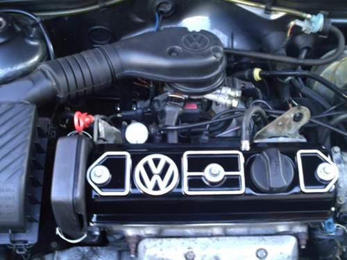

früher hat man zur Motorspülung oben 5 oder 10 liter Diesel rein gekippt und unten in ein Gefäß rauslaufen lassen, bei Problemfällen mach ich das heute noch so

Benzin ist ein Kohlenwasserstoff der nach Verbrennung CO und H2O (Wasser in Dampfform) hinterläßt, ein geringer Teil dieser Gase gelangt als Bypassgas (blow by) zw. Kolben & Zylinder ins Kurbelgehäuse. Damit darin kein Überdruck entsteht gibt es die KGE (Kurbelgehäuseentlüftung).
Zufall oder Plan ?
Seit ein gewisser Herr Lopez bei VW den spitzen Rotstift ansetzte (1994) ist bei der Motorenreihe zwar die Kurbelgehäuse-Entlüftung geblieben,
gestrichen wurde aber die Entlüftung des Zylinderkopfes (Bild 1) deren Anschluß es in den neuen Deckeln nicht mehr gibt (Bild 2)
Das bedeutet dass Wasserdämpfe, verflüchtigte Benzinanteile incl. Rußpartikel etc. thermisch bedingt aufsteigen, sich dann aber in einer Sackgasse befinden und am kühleren Ventildeckel kondensieren da sie ja nicht abgesaugt werden.
Da auch ich ein Freund vom sauberen Innenleben meines Motors bin habe ich meinen Aludeckel VOR Montage mit einem Anschluß für KGE versehen. (Bild 3)
Was Du da hast ist also zum Teil auch "vorprogrammiert" 🙁
Abhilfe:
Loch in den Deckel bohren, (Reifen-) Ventilgehäuse für Alus (ohne Ventil) einschrauben und den Y-Schlauch der KGE von älteren Motoren (ABU, AAU, AAV, NZ . . . . ) verwenden (Bild 4 die dünnen Schläuche / Schlauchstücke Pos. 1; 4; 7 u. 11 sind nicht kpl. dargestellt und finden Wahlweise je nach MKB Verwendung)
Das Geld dafür hast Du über wenn Du auf die sinnlosen Spülungen verzichtest,
mit denen behebst Du bestenfalls die (Aus-) Wirkung,
aber nicht die Ursache !
MFG

Danke dir,ich glaube so würde ich nicht hin bekommen.Also bleibt mir nicht mehr übrig als die Motorreinigung und den Ölwechsel.Aber danke dir schon mal für die fachmännische Hilfe.lg Gerd
