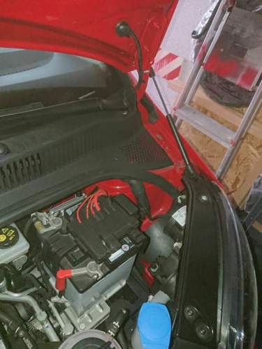

muss mal etwas fragen.
Ich hatte die Tage mal andere, bessere Birnen gewechselt und hab die Motorhaube danach zu gemacht.
Blöderweise aber vorher vergessen den Halter hoch zu klappen.
Die Haube ging ohne nennenswerten Widerstand relativ leicht zu.
Aber dann ist mir erst aufgefallen das ich da etwas vergessen habe....
Bin Dämpfer gewohnt, hab schon sehr lang keinen Wagen mehr gehabt bei dem man die Haube mit einer Stange stützen muss.
Als ich die Haube am Up wieder aufgemacht habe war die komplett verbogen.
Diese Halter waren schonmal stabiler, hatten eine höhere Festigkeit.
Gibt es für die Motorhaube keine Dämpfer ?

Naja, es ist der Wagen meiner Frau, sie hatte bisher einen kleinen Peugeot 106, Bj. 00
Der hatte einen Lifter, ich selbst Fahre BMW.
Mir geht es nicht direkt um einen Gasdämpfer.
Aber ich verstehe nicht das man diese Stütze so schwach ausgelegt hat.
Ich habe die Haube zubekommen ohne zu merken das die Stütze noch angelegt ist, als wenn nichts da ist...
Ich kenne es von früher anders, früher hat man direkt bemerkt wenn die Stütze nicht eingeklappt ist.

Ich kenne es anders, wie ich schon mal angedeutet .
Ich hatte den Golf ll/lll, Bora, Ford Focus...
Bei diesen ist mir dass auch mal passiert und hab es vergessen, oder aus Zeitgründen nicht daran gedacht.
Man merkt doch wenn die Stütze steht, man drückt einfach nicht weiter.
Hier hab ich es vergessen, in den letzten Jahren war ich es gewohnt das die Motorhauben mit eine Gasdruckdämpfer ausgestattet waren.
Aber die am UP scheint so etwas wie eine Sollknickstelle zu haben.
Der Widerstand war minimal.
Gut möglich das es der Versatz der Stütze war. Man hätte meinen können das es ein dickerer Bindedraht mit geringer Festigkeit ist.

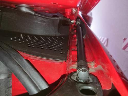

Der Grund, weshalb sich diese Stange bei diesem Fahrzeug so leicht verbiegt, liegt an ihrer Einbauposition nahe der Hebelachse - Stichwort Hebelgesetz. Normalerweise sitzt die ja eher ganz vorne, also weit weg zur Drehachse.
@Waterloo-09 schrieb am 18. Februar 2018 um 15:53:16 Uhr:
Überzeugt mich nicht.
Im Gegenteil, dadurch dass die Stange so weit hinten steckt, muss man sehr viel mehr Kraft aufwenden, um diese zu verbiegen.
Das Hebelgesetz würde hier nur die Motorhaube knicken lassen ... ein Grund mehr hier gezielt die Stange nachgeben zu lassen.
Mir ist es genau so ergangen wie dem Themenstarter ??
Was macht ihr mit der verborgen Stange, wieder schön hinbiegen oder eine neue? Was kostet das Teil denn?
Die Hebelwirkung wirkt da natürlich auch, stimmt.
In dem Sinn ein ungünstiges Zusammenspiel.
Kein gerade Stütze, weiches Material und dann die Position/Hebelwirkung.
Es scheint tatsächlich auch ein Teil zu sein welches dem Rotstift zum Opfer gefallen ist.
Ich Hab es neu kaufen müssen, laut Rechnung :
TN: 1S0823363F - 13,48 Euro
